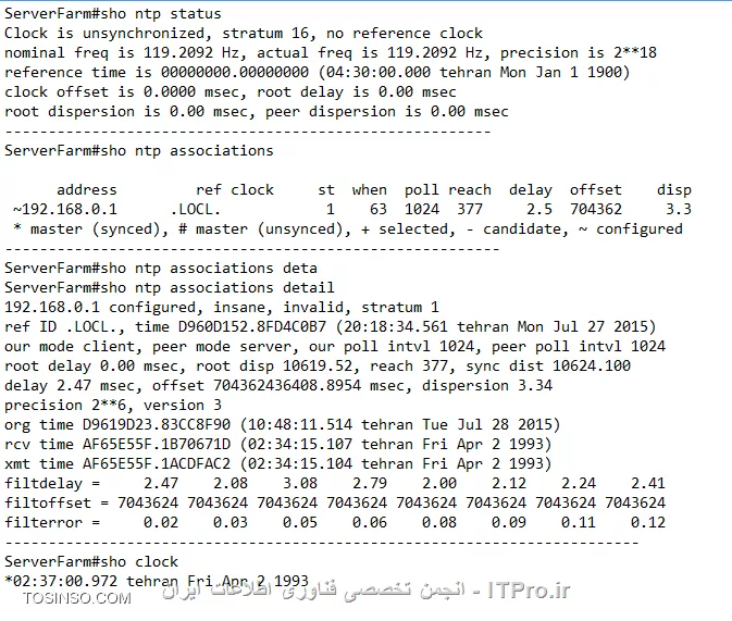

انجام دادم.شکل زیر وضعیت اون رو نشون میده.در واقع باز هم سینک نمیشه.اگه دقت کنید فقط
org time D9619D23.83CC8F90 (10:48:11.514 tehran Tue Jul 28 2015)
org time صحیح هستش و بقیه اشتباه. وقتی دستور show clock رو میزنم ساعت اشتباه هستش.

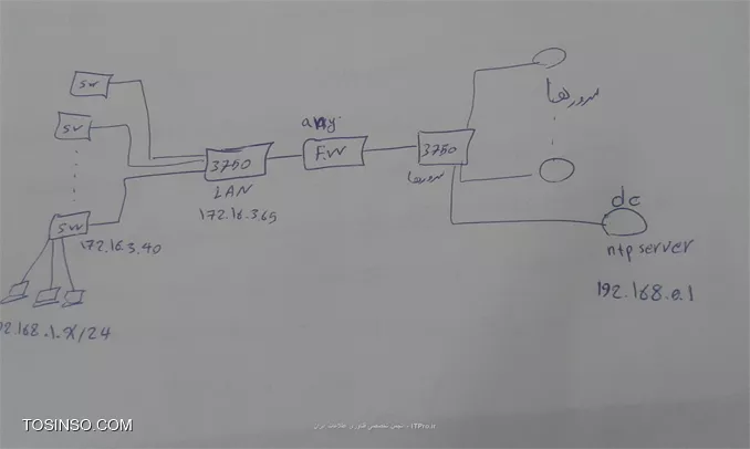

پاسخ در 1394/06/05 توسط
از روی سوئیچ ،سرور رو Ping ندارم.در واقع ویلن سوئیچ ها با ویلن شبکه فرق میکنه و G.W سوئیچ ها 3750 بوده و از رنج 172 هستش و این در حالی هست که رنج LAN از 192 هستش.منظورم اینه که روی سوئیچ ، اینترفیس ویلن از رنج سرور ها ندارم و فقط اینترفیس ویلن از رنج 172 سوئیچ ها دارم و سوئیچ ها بصورت Default gateway به 3750 وصل شدن
من یه شکل میفرستم که گویا تر باشه.
شکل شبکه

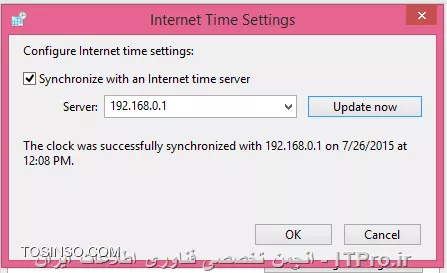

پاسخ در 1394/05/06 توسط
آقای مهندس طوسی با دادن آدرس سرور به لپ تاپ خودم زمانش دقیقا سینک شد.آقای مهندس طوسی با دادن آدرس سرور به لپ تاپ خودم زمانش دقیقا سینک شد.||http://network.tosinso.com/files/get/96234a45-ef15-4734-9af0-a4bbcf4c4b8c||
ببین ساعت کامپیوتر رو میتونی باهاش تنظیم کنی؟ به جای آدرس سرور آدرس IP سرور خودتو وارد کن!
||http://network.tosinso.com/files/get/5ff50303-5295-4a11-b85f-6064254598f3||
پاسخ در 1394/05/03 توسط
آقا همایون ضمن عرض سلام و تشکر ، من چون اصلا اینترفیس ویلن رنج سرور ها رو روی سوئیچ ندارم اصلا نمیتونم و نباید هم ping کنم.در واقع برای اتصال به سوئیچ ها از یک ویلن و رنج دیگری استفاده شده است برای امنیت بیشتر.

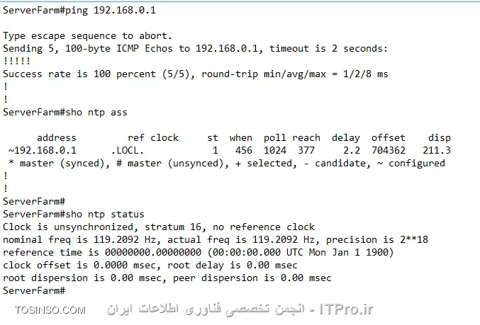

پاسخ در 1394/05/05 توسط
من فکر نمیکنم که چون سوئیچ ها سرور رو پینگ نمیکنن ، نتونن ساعت رو سینک کنن.
چون من روی سوئیچ سمت سرور ها هم انجام دادم و چون از روی اون سوئیچ سرور NTP رو پینگ دارم ولی با این حال باز هم سینک نمیشه.
این شکل هم نشون میده که ping داره ولی سینک نمیشه
||http://network.tosinso.com/files/get/276a0403-82ba-4261-b49d-997acab6332f||
گیت وی هر دو 3750 فایروال وسطی هست و در فایروال هم رول زدم که هر دو طرف به هم Any باشه
در واقع من به خود Ntp server هم شک دارم.چون لپ تاپ خودم که جزو دامین نیستش ولی چون از dhcp آی پی و دی ان اس میگیره طبیعتا باید ساعتش هم سینک بشه که نمیشه
