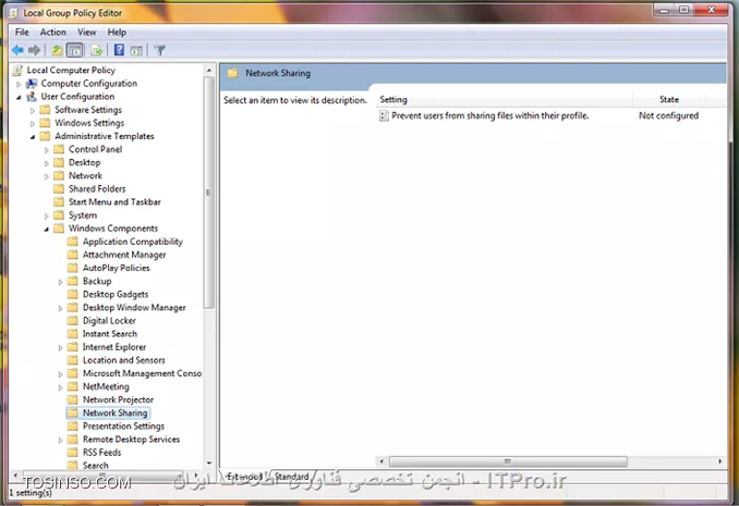

برای این کار با دسترسی ادمین به مسیر زیر بروید:
Run--> gpmc.msc
به این ترتیب Group Policy Management Console باز می شود. (از gpedit.msc هم برای باز کردن Local Group Policy Editor می توان استفاده کرد.)
مطابق عکس فولدرهای زیر را باز کنید:
Local Computer Policy, User Configuration, Administrative Templates, Windows Components, Network Sharing:

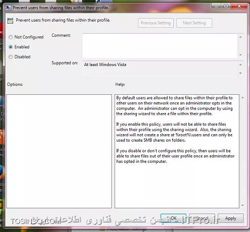

  روی   Prevent users from sharing files within their profile دو بار کلیک کنید.
روی enabled کلیک کنید و OK را بزنید.

   اگر سیاست های محلی کامپیوتر را تغییر دهید، تنها تنظیمات روی همان کامپیوتر برای یوزرها اعمال می شود، اما اگر این کار را در اکتیو دایرکتوری انجام داده و روی یک گروه اعمال کنید، به کلیه کامپیوترها و یوزرهای گروه موردنظر که روی آنها لاگین می کنند، اعمال خواهد شد.
    Run-->   gpmc.msc
