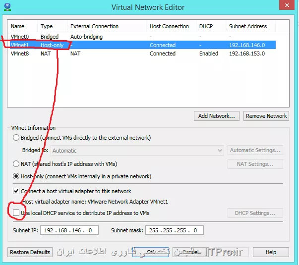

دوست من یه مقداری سوالتون پیچیده مطرح کردین ، ببینید سرویس DHCP کاری به این موضوع که شما با چه کلاینتی لاگ آن کردین نداره !! اگر به درستی کانفیگ شده باشه چه با کاربر لوکال و چه با کاربر دامین سیستم شما آی پی خواهد گرفت و اگر جز این باشه حتما مشکلی وجود داره !! حالا باید مطمئن بشید که اولا DHCP شما Authorize باشه و Scope شما اکتیو شده باشه ! دوما اینکه ارتباط کلاینت ها و DHCP برقرا باشه ( تنظیمات کارت شبکه Vmware) و در نهایت اگر تنظیمات کارت شبکه به صورت Host -only هست داخل تنظیمات Virtual network Editor برید و قابلیت DHCP را برای کارت شبکه Host only غیر فعال کنید !
به هر حال با کمی دقت حتما مشکل پیدا میشه و خب اگر مرحله به مرحله برسی کنید زودتر به جواب خواهید رسید

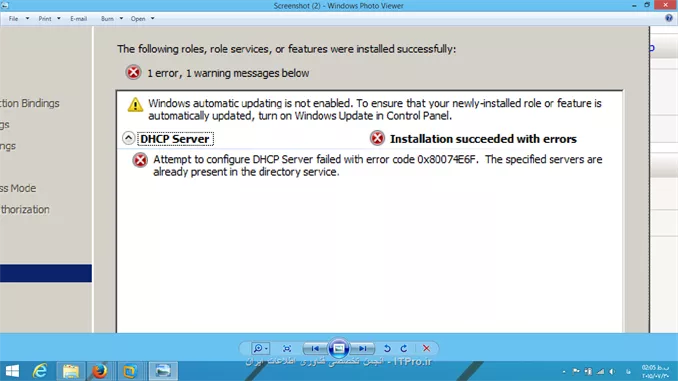

ممنون من کلا یه بار دیگه خواستم نصب کنم ولی در مرحله authorize گزینه اول gray بود و من قابلیت کلیک کردن روی آن را نداشتم در آخر هم پس از نصب dhcp پیغام خطا داد و گفت ویندوز باید آبدیت شود که من بدلیل اصل نبودن لایسنس ایزو نمی توانم آبدیت آن را باز کنم.پیغام نوشته شده به این صورت است:
||http://network.tosinso.com/files/get/1d4040a4-5425-4c4e-9833-dde736722367||
