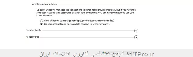

شما نیز می توانید برای دفعات دیگری دوباره این تنظیمات را عوض کنید برای نمونه برای تعویض پسورد روی change the password بزنید. به شما توصیه میکنم که کدی که قبلا به شما نمایش داده شده را وارد تا مشکلی در ارسال و دریافت نداشته باشید. برای فعال کردن این کار به مسیر Control panel > network and internet > Homegroup بروید و قسمت change advanced sharing settings را باز کنید.
||http://network.tosinso.com/files/get/f865e26e-34a7-43bc-b6ad-bdae159f72cd||
در زیر private  قسمت Turn on network discovery را فعال کنید. اگر میخواهید از پرینتر نیز استفاده کنید این کار را نیز برای Turn on file and printer sharing نیز انجام دهید.

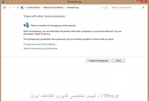

پنجره control panel را باز و سپس بر روی Network and Internet کلیک و در قسمت تنظیمات HomeGroup بر روی دکمه Create a homegroup کلیک کنید.
||http://network.tosinso.com/files/get/467ae118-2ef6-427e-a667-9e086d994031||

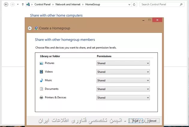

مراحل ایجاد یک Homegroup رودرمقابل میتونی ببینی. بر روی Next بزنید. از شما درخواست می کند که نوع فایل ها که میخواهید از طریق شبکه انتقال دهید را معین کنید.
||http://network.tosinso.com/files/get/7093c42f-4840-4282-95dd-1899b379d63c||

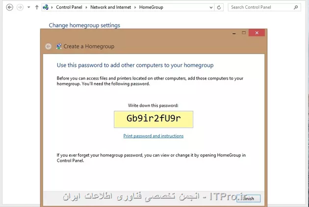

با کلیک کردن روی Next ویندوز قسمت هایی که لازم دارید تا آن را انتقال دهید تنظیم میکند. بعد از این مرحله یک سری اعداد و حروف نمایش میدهد که شما باید این را بنویس و در Homegroup وارد کن. اگر دوست ندارید که این اعداد و حروف قاطی باشند می توانید آن را عوض کنید.
 ||http://network.tosinso.com/files/get/4531ab5e-eb80-4bdb-a814-e4b0aef7c31b||
روی دکمه Finish کلیک تا مراحل انجام شده تمام شود.

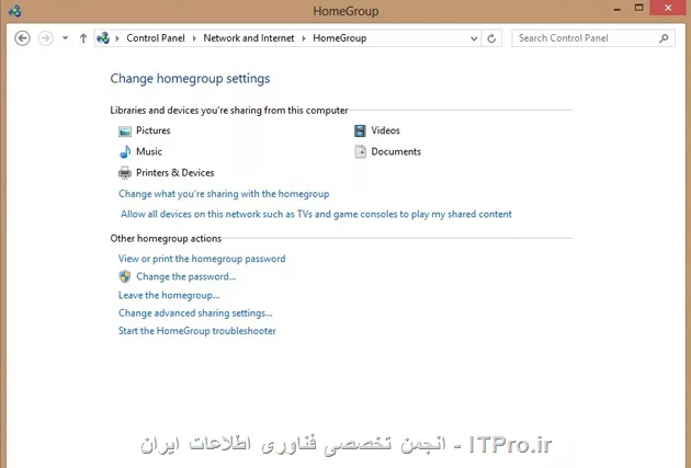

حالا از کجا بفهمم که این تنظیمات انجام شده و میخواهید آن را ببینید. کار آسانی است برای این کار به مسیر Control panel > network and internet > Homegroup بروید ، در این جا لیستی از فایل هایی که اجازه جابجایی دارند را می بینید.
 ||http://network.tosinso.com/files/get/372fa85e-ea3b-4ce9-baae-7c5bae5638a5||

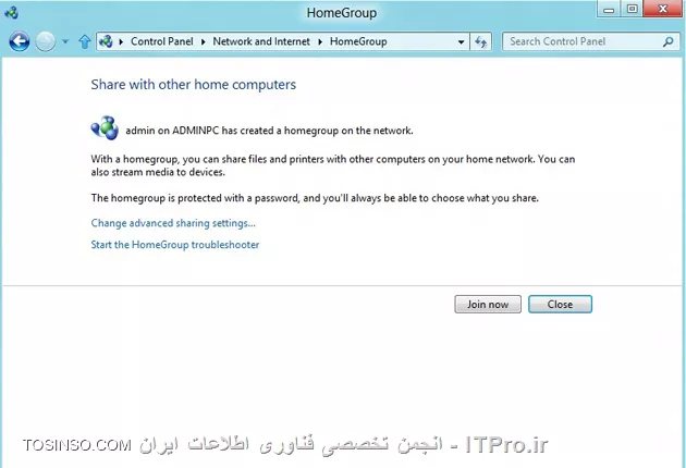

بعد برای انجام این کار و اتصال به قسمت Homegroup بروید . صفحه Homegroup حالا باید به شما نشان دهد که یک وسیله متصل به شبکه یافته است.
||http://network.tosinso.com/files/get/e6b60235-9058-4347-a1ea-902b12a7b312||
join now را بزنید. فایل هایی که میخواهید انتقال دهید را انتخاب کنید و در قسمت بعد آن کدی که قبلا یادداشت کرده اید را وارد کنید.

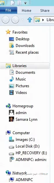

حالا برای اینکه بتونید Homegroup های خودتان را ببینید در قسمت library ویندوز لیستی نشان میدهد که قبلا فعال کرده اید که با استفاده از آن می توانید اطلاعاتی از جمله موزیک ، ویدئو ، عکس و یا حتی پرینت از یک نسخه را انجام دهید که این کارها از امنیت بالایی برخوردار هستند که می توانید فایل هایی که کامپیوترها به آن متصل هستند را مشاهده و یا حتی اضافه هم کرد.

متصل کردن  دستگاه ها به Homegroup : قبل از متصل کردن دستگاه ها مطمئن شوید که هر دو هم شبکه داشته باشند و هم تنظیماتی که در بالا گفته شد. حالاچه به با کابل شبکه باشد چه بصورت وایرلس, یا هر روش دیگری که وجود دارد.
||http://network.tosinso.com/files/get/d6c1bf04-78d7-4429-a7ed-80fe8d5537e3||
با زدن روی Next سیستم این تنظیمات را فعال میکند.

ایجاد HomeGroup : قبل از انجام و اعمال تنظیمات کامپیوتر ها باید از طریق شبکه به یکدیگر متصل شده باشند که این اتصال ممکن که بصورت بیسیم یا حتی توسط کابل صورت باشه اما باید از اتصال این دو یا چند دستگاه باید اطمینان داشته باشید. در منوی start واژه control panel را تایپ تا آیکون زیرمشاهده شود.
||http://network.tosinso.com/files/get/74412b6f-deb0-437c-8dfc-9b0eb54a4159||
