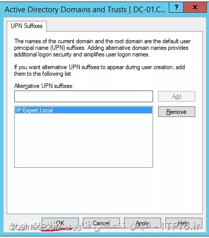

اگر می خواهید چندین Name Space در یک DC داشته باشید این امکان پذیر است.
مثلا اسم دومین فعلی شما Contoso.Local هستش و می خواهید علاوه بر این UPN، UPN دیگری مانند Ip-expert.Local داشته باشید. برای اینکار :
||http://network.tosinso.com/files/get/09a2601e-62e1-424a-bb47-62f7cc20813e||
||http://network.tosinso.com/files/get/56042b57-4496-4aed-b450-bf002b29bdb2||

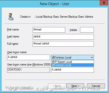

از این پس هر وقت خواستید Userی بسازید می توانید تعیین کنید این کاربر به کدام UPN Suffixes تعلق بگیرد
