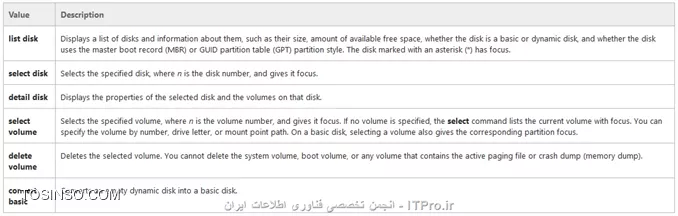

روشی تو Command prompt هست که میشه هاردتو از حالت dynamic به Basic برگردونی. ولی اطلاعاتت پاک میشه.
1. تایپ کن diskpart و اینتر بزن.
2. تایپ کن list disk و اینتر بزن.
3. و بعد تایپ کن select disk و شماره هادرتو بعدش بنویس. (مثلا select disk 0)
4. بعد تایپ کن detail disk.
5. و بعد تایپ کن select volume و عدد هاردت رو بعدش تایپ کن.
6. بعد تایپ کن delete volume و عدد هاردت رو بعدش تایپ کن.
7. در آخر تایپ کن convert basic و اینتر کن.

||http://network.tosinso.com/files/get/c98db93f-58f4-4150-a093-0346b75f9693||
با این روش هاردت به حالت قبل *Basic *برمی گرده ولی متاسفانه اطلاعات پاک میشه.
