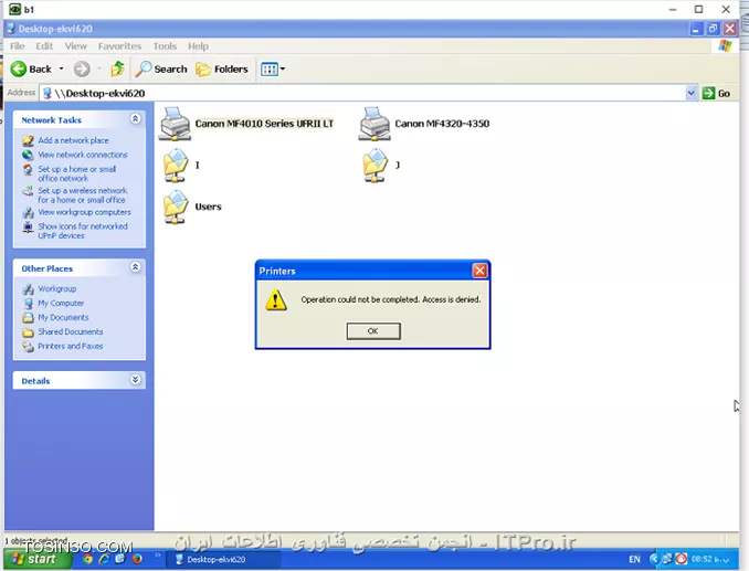

مشکل نصب نشدن پرینتر Share شده در ویندوز 10 در ویندوز XP
با سلام و احترام ، روی سیستم سرورم ویندوز 10 نصب کردم و پرینتر رو شیر کردم در سیستم هایی که ویندوز xp دارن پرینتر رو نصب نمی کنه و اراو می گیره که عکس شو پایین می ذارم . لطفا راهنمایی کنید .

ببینید پیغام خطایی که شما باهاش برخورد کردید Access be denied هست یعنی اینکه کاربر شما مجوز دسترسی به پرینتر رو نداره برای اینکه این مجوز رو بهش بدید بر روی کامپیوتر سرویس دهنده به تنظیمات پرینترتون برید و این دفعه بجای رفتن به تب Sharing ، به تب Security برید و کاربری که با اون قراره احراز هویت صورت بگیره رو اضافه و دسترسیهای لازم رو بهش بدید.
اما توضیحاتی که من دادم به جای خود.... اگر شما مواردی که دوستمون reza.h.abrishami ارائه دادند رو در نظر نگیرید و بهش عمل نکنید باز هم کاربرانتون با سیستم عاملهای دیگه نمیتونند از اون پرینتر به اشتراک گذاری شده استفاده کنند چون درایورهاشون متفاوت هستند.

سلام,
در ابتدا بایستی این نکته را بگویم که زمانی که شما به از طریق یک از کلاینتها به سیستمی که پرینتر بر روی آن Share شده است . Connect می شوید...فایل های درایور پرینتر در سیستم کلاینت(که ویندوز XP) است نصب می گردد. بدیهی است درایور شما در ویندوز 10 , 64 بیتی می باشد و ویندوزهای کلاینت شما (XP) 32 بیتی می باشد.
بنابراین امکان نصب پرینتر وجود ندارد.
سعی کنید درایور 32 بیتی چاپگر خود را از روی سایت سازنده چاپگر دانلود و نصب کنید . اگر در نصب چاپگر مشکلی بوجود نیاید می توانید آنرا Share کرده و سایر کلاینتهای XP از آن استفاده نمایند.
پاسخ در 1394/05/25 توسط
این مشکل فقط تو ویندوز Xp دارم سیستم هایی که ویندوز 7 32 بیتی دارند راحت نصب شدند .
آقای SaeedShams میشه راجع به دسترسی که میگی بیشتر توضیح بدی . باید چکار کنم .
پاسخ در 1394/05/26 توسط
ممکن هست بخاطر سازگاری درایورهای ویندوز 8 ، 8.1 و 10 با همدیگر کامپیوترهای دیگر به مشکل برخورد نکردند در مقاله زیر راجع به نحوه دسترسی دادن به کاربرها توضیح دادم بخونید و اگر سوال بود در ادامه مطرح کنید من در حد توان در خدمت شما هستم.
راستی در قسمت Additional Drivers در تب Sharing هم میتونید ببینید چه درایورهایی بر روی سیستم سرویس دهنده شما قرار داره و چه سیستم عاملهایی میتونند تحت شبکه ازش استفاده کنند (توی مقاله یه اشاره کوچیکی به این موضوع داشتم)
