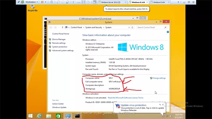

با سلام خدمت دوستان گرامی
دوستان من یک ویندوز سرور2012 در محیط virtual راه اندازی کردم و دو ویندوز 8 به عنوان کلاینت که ip های خودشون رو از طریق DHCP ویندوز سرور دریافت میکنن
من یک dns server نیز راه اندازی کردم با عنوان mft.local که در اون ip های کلاینت ها رو add کردم . از محیط ویندوز سرور زمانیکه ping دو کلاینت رو میگیرم ok هست اما دو ویندوز کلاینت همدیگرو نمیبینند و پیغام requsted timed out رو میده و یه سوال دیگه من این دو کلاینت رو زمانیکه join کردم به سرور همچنان workgroup هست این مشکلی نداره ؟

||http://tosinso.com/files/get/a408d3a2-1f84-444c-b89d-a3a6179ba816||

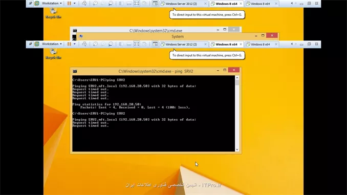

در کلاینت  1 ping کلاینت دوم رو که میگیرم این پیغام میده که برای کلاینت دو نسبت به کلاینت یک نیز به همین صورت هست

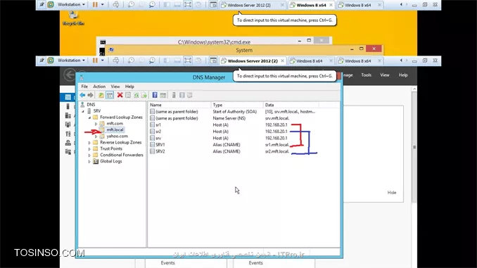

تنظیمات dns serverبه صورت زیر هست
||http://tosinso.com/files/get/44f3267a-feb2-4ca6-83ee-6dc51396c891||
البته دوستان من نظیمات dns server رو نمیدونم درست انجام دادم یا نه ؟

دوست عزیز تنظیمات dns server شما مشکل داره باید به این صورت a رکورد درست کنید
srv :192.168.20.1
client 1: 192.168.20.11
client 2:192.168.20.50
برای اینکه کلاینتا با اسم پینگ داشته باشن و ...

دوست عزیز من در ویندوز سرور getway تعریف نکردم به صورت استاتیک این کار رو انجام ندادم اما در تنظیمات DHCP قسمت مشخص کردن scope , درگاه (getway) رو مشخص کردم که زمانی که ipconfig میزنم در کلاینت get way رو نشان میده
server
ip:192.168.20.1
subnetmask:255.255.255.0
getway:. . . .
DNS:192.168.20.1
clienet 1
ip:192.168.20.11
sm:255.255.255.126
getway:192.168.20.3
cliente 2
ip:192.168.20.50
sm:255.255.255.126
getway:192.168.20.3
getwayرو در تنظیمات scope مشخص کردم

اینا که هنوز جوین دومین نشدن
IP سیستم هات و gate way که بهشون دادی را اگه میشه بنویس
