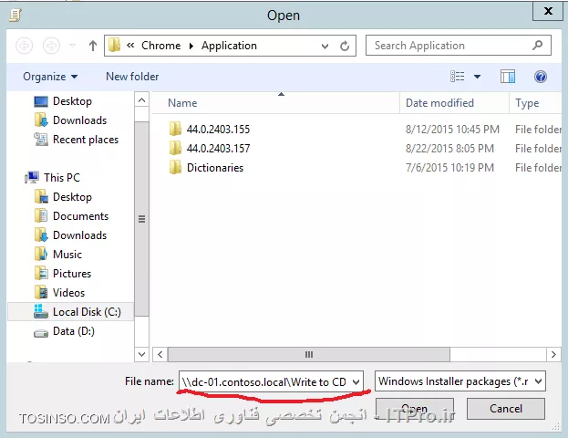

بله باید Security بر روی پوشه ای که فایل Adobe reader در آن قرار داره بطور مناسب ست بشه. در این سناریو مطمئن بشید گروه Authentication در Share and NTFS مجوز Read and Execute داره. (این حداقل مجوزی هست که برای این کار استفاده شده)
بازم میگم در پنجره بالا که به شما نشان دادم نباید Browse کنید. باید از UNC Path استفاده کنید. برای مثال
\\Server-01.contoso.Local_IP-address\Data\InstallFiles
Do not use the Browse button to access the location. Make sure that you use the UNC path of the shared installer package.
How to use Group Policy to remotely install software in Windows Server 2008 and in Windows Server 2003
پاسخ در 1394/06/13 توسط
