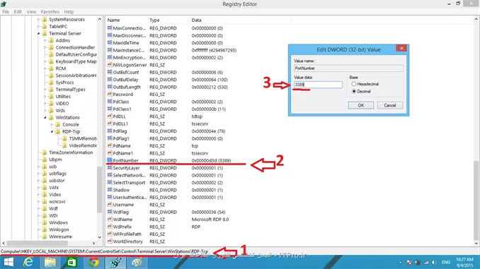

یه روشی که به ذهن من میرسه اینه که
پورت پیش فرض سرویس remot desktop رو که3389 هست رو تغییر بدید به یه پورتی که فقط خودتون میدونید و برای هربار اتصال از طریق اون پورت وصل شید و اینطوری هیچ کس به غیر شما و کسایی که اون پورت رو باهاشون به اشتراک میگذارید نمیتونن وصل شن-----به این صورت:
1-Run
2-Registry
3-طبق شکل به آدرسی که با شماره 1 مشخص شده برید
4-طبق شکل Value با عبارت Portnamber رو دابل کلیک کنید
5-طبق شکل از حالت هگزا دسیمال به دسیمال تغییر بدید و سپس 3389 رو به یه پورت دیگه تغییر بدید البته این نکته رو هم بگم که پورت انتخابی باید خارج از محدوده Wellknown ها باشن
6-بعد از اعمال تغییرات هر بار که خاستید ریموت بزنید تو پنجره ی ریموت دسکتاپ داخل کادر به این صورت تایپ کنید--->
IP Server:port namber
1-Run
2-Registry
||http://network.tosinso.com/files/get/8f75a8dd-c883-4ac3-9994-e601c749ea81||
