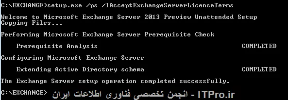

دستور setup /ps را اجرا وخروجی را نمایش دهید.
||http://network.tosinso.com/files/get/00207fba-2045-414b-b8ad-56b6645c98f3||

دوستان
چهارتا فایل آپدیت ویندوز سرور رو گرفتم
مشکل حل شد
ممنون واسه اینکه همتون وقت گذاشتید
