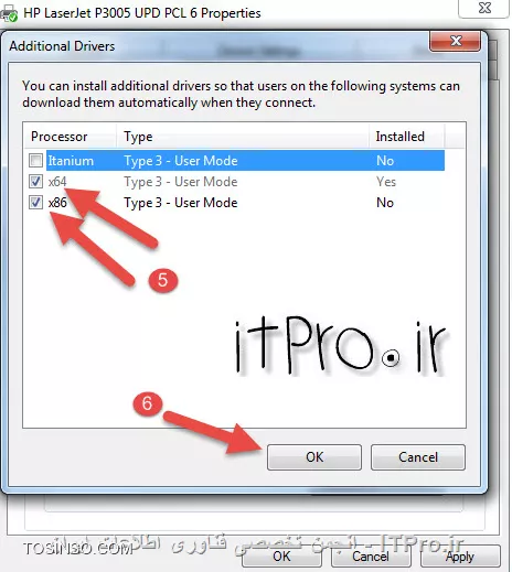

شما همه کارهاتون رو درست انجام دادید و این پیغام مربوط به پیدا نشدن Driver اون پرینتر در سیستم مقصد هست زمانی که این پیام برای شما میاد یه پنجره هست که ازتون میخواد درایور اون پرینتر رو بهش معرفی کنید که باید درایورش رو نصب کنید روی سیستم خودتون ، اگر ندارید باید دانلود کنید.

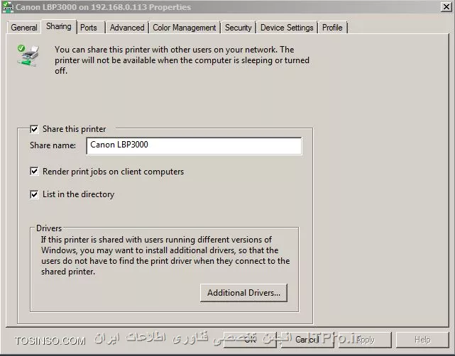

یوزر و پسورد رو درست میزنم.اما فکر میکنم پرینتر share نشده .از کجا بفهمم که share شده یا نه ؟
هیچ علامتی زیرش نمیاد.فقط در قسمت sharing تیک share رو زدم
پاسخ در 1394/06/18 توسط

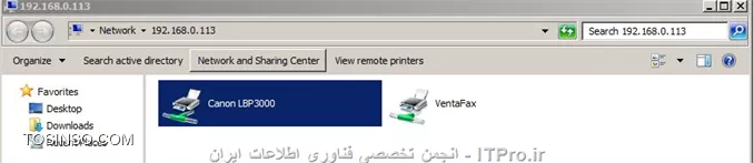

\\pc1
با پنجره احراز هویت روبرو میشی که باید یوزری رو بدی که در اون سیستم وجود داره با همون پسورد پس مجبوری user1 رو وارد کنی با همون پسورد مگر اینکه یه یوزر دیگه وارد کنی مثلاً Guest با پسوردی معین همون یوزر و پسورد در سیستم دومی هم وجود داشته باشه تا بتونی بدون درد سر هر سری که میخوایی به پرینتر دسترسی داشته باشی و هر سری این احراز هویت برات نیاد.(باز هم تکرار میکنم در شبکه های Work Group)

بعد از اینکه یوزر و پسوورد درست بزنید پرینتر شما را باز می کنه ... دوبار روش کلیک کنید ... install driver هم بزنید و نصب میشه

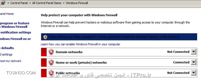

Firewall هم باید Deactivate باشه .

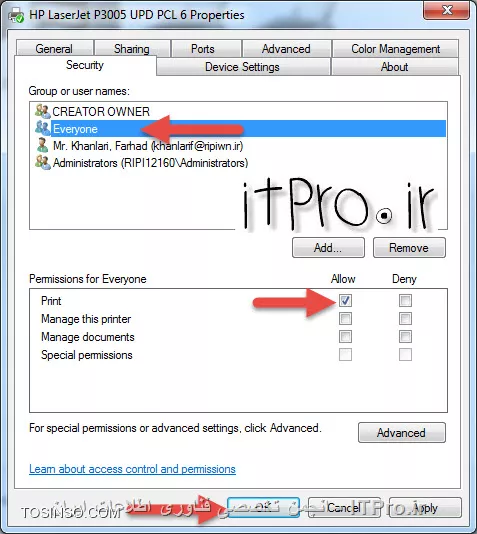

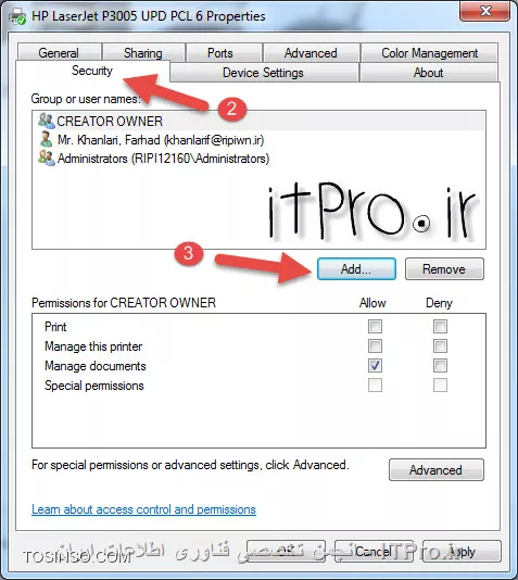

یوزر و پسوورد سیستمی که پرینتر مستقیم بهش وصله باید توی اون کادر وارد بشه . اگه قبول نمی کنه شاید اون یوزر سیستم پرینتر واسش share نیست یعنی توی تب security پرینتر در سمت سیستم اول (مستقیم متصل به پرینتر) این یوزر اضافه نشده بنابراین دسترسی نداره.
یا این یوزری رو که دارید توی کادر وارد می کنید به تب security پرینتر add کنید یا از یوزر و پسوورد administrator سیستم اول استفاده کنید.

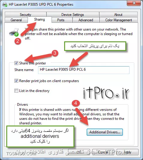

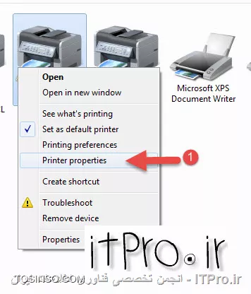

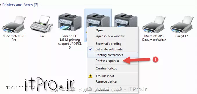

7
برای Share کردن به ترتیب مراحل زیر را دنبال کنید.
||http://network.tosinso.com/files/get/4629fe39-6678-4d22-b7aa-3db5a08f8dc8||
||http://network.tosinso.com/files/get/00b68741-f5f7-4bfb-803d-0d004a5b037f||
||http://network.tosinso.com/files/get/0c1eb732-94c8-4f1d-80cf-f8b4c9a2bd97||

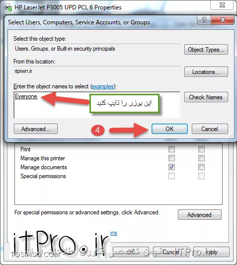

برای Security نیز تصاویر زیر را دنبال کنید ، برای سریع ترین و مطمئن ترین راه بهتر است یوزر everyone را add کنید تا اطمینان داشته باشید تمام یوزر ها مشکلی با مجوز دسترسی ندارند
||http://network.tosinso.com/files/get/3bd80612-a0ac-4c09-a0bf-04aa498922dc||
||http://network.tosinso.com/files/get/9c3d0b91-a1e3-4348-b0fc-cb409cfe48d0||
||http://network.tosinso.com/files/get/94f7766e-e2b1-4400-a28f-1ee3640732ed||
||http://network.tosinso.com/files/get/448df81d-996d-4fe1-8364-b29ca6a009cc||
موفق باشید
