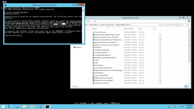

||http://network.tosinso.com/files/get/720b48e4-66d3-45e2-8446-276b3075eb7e||
مشکل اینجاست دوست من عکس گذاشتم
خیلی سعی به رفع مشکل کردم ولی نشد ولس شلید شما تجربه در ایم مورد داشته باشید
زمان GP Upadte این Error میده که تو عکس پیوست کردم
