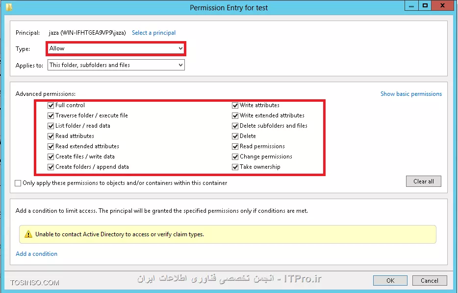

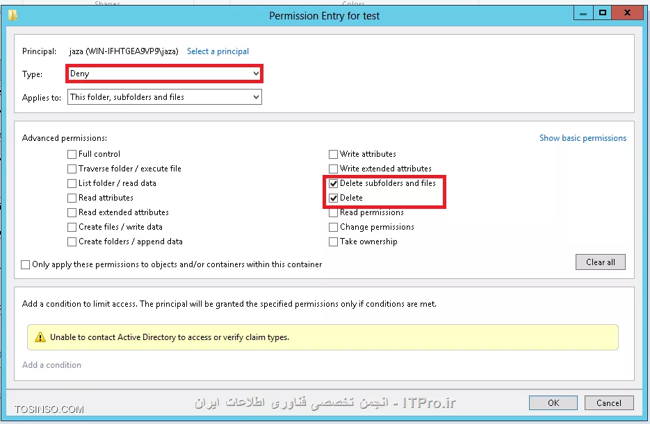

سلام ، من یک پوشه share دارم که یک فایل اکسل گذاشتم که هر کی خواست ویرایشش کنه . مشکل اینجاست که بعضیا میان این فایلو پاک میکنن و من مجبورم مجدد فایلو بذارم . باید چیکار کنم که همه بتونن ویرایشش کنن ولی نتونن حذفش کنن؟ خودم این کار رو کردم واسه فایلهای دیگه و Folder جواب میده ولی واسه فایلهای اکسل نه !!! موفع ذخیره فایل اکسل پیغام میده که پوشه read only ــِه ، در تب security و برای نمونه برای کاربر jaza :
وب سایت توسینسو
در قسمت advanced :
وب سایت توسینسو وب سایت توسینسو
الان تو پوشه ای که این permission ها رو دادم میشه فایل و فولدر ایجاد کرد ولی امکان rename نداره !

ممنون مهندس ولی قبل از پرسیدن سوال ، این لینکو دیده بودم و اتفاقا برای همینم از وضعیت permission پوشه عکس گذاشتم که دقیقا طبق کارایی که تو پست دومی همین سوال گفته کارا رو کردم ولی بازم وقتی کاربر میخواد فایل اکسل رو ویرایش و save کنه پیغام access denied میده !!!
