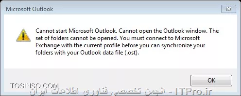

به نام خدا، سلام دوستان ، من بدون مشکل خاصی روی یه ماشین مجازی، Exchange 2013 نصب کردم. از طریق OWA هم دسترسی به MailBox دارم و میتونم ایمیل ارسال و دریافت کنم؛ ولی وقتی میخوام از اوت لوک برای استفاده از MailBox استفاده کنم، با این پیام خطا مواجه میشم:
||http://tosinso.com/files/get/9752c021-a3bf-44dd-9cf5-14f754d2bfbc||

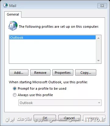

||کلیک بر روی Add::http://tosinso.com/files/get/e5e12ff8-86c4-4bca-a454-0a37cf4e9d1f||
||انتخاب یک نام برای پروفایل::http://tosinso.com/files/get/9a61f305-9b3c-4fab-8da3-2827b34c0fd7||

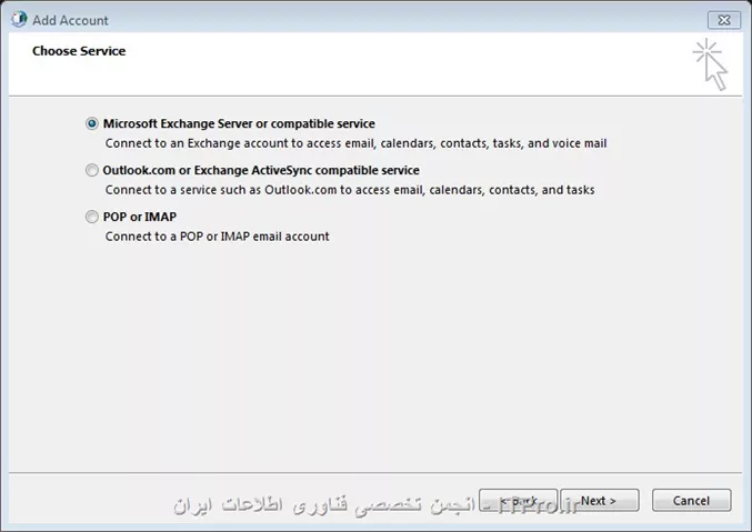

||انتخاب Microsoft Exchange ...::http://tosinso.com/files/get/579b0108-5cc6-4235-96a0-e6310f188b4d||

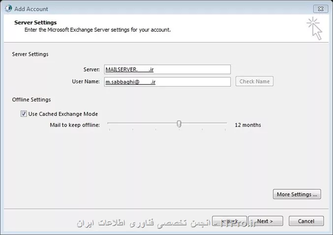

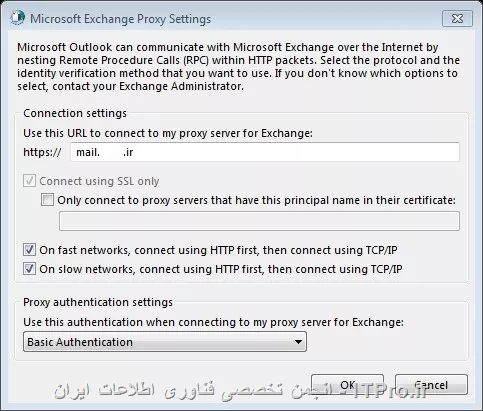

||چک کردن اکانت و کلیک بر روی More Settings ...::http://tosinso.com/files/get/55bcc410-7f91-488a-874f-29a1d94c6607||

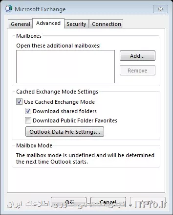

||برگه Advance::http://tosinso.com/files/get/ae2f1760-cc7a-4e3e-8549-ad6d4230c1b7||

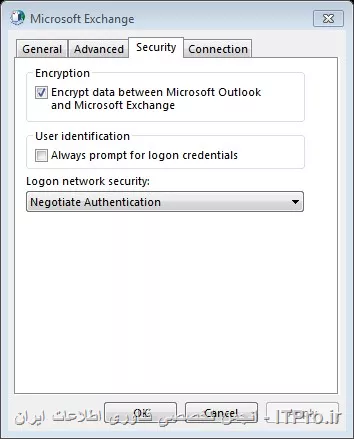

||برگه Security::http://tosinso.com/files/get/4b544187-c4ce-4676-9a7a-7bea6ea58602||
||برگه Connection، کلیک بر روی Exchange Proxy Setting ...::http://tosinso.com/files/get/99c4d09d-2c71-4b22-90d8-53ca91452e35||
||انجام تنظیمات و Ok::http://tosinso.com/files/get/7230eb36-99a3-4d22-bcbe-93764983ccd3||

||مواجهه با پیام خطا::http://tosinso.com/files/get/9752c021-a3bf-44dd-9cf5-14f754d2bfbc||
دوستان آشنا با Exchange Server لطفاً راهنمایی کنید.

کلیک بر روی Add

برگه Advance
برگه Security

مواجهه با پیام خطا

اینطوری که معلومه برای ارتباط دارین از outlook anywhere استفاده میکنین پس باید نوع Authentication رو توی outlook anywhere بزارین روی negotiate یا NTLM ( که شما در حال حاضر روی basic گذاشتین) ، این رو هم در نظر داشته باشین که قبل از اینکه بتونین اکانت خودتونو با Outlook تنظیم کنید چون دارین از سرویس Outlook anywhere استفاده میکنید پس باید Certificate سرورتون رو اگر که Valid نیست بصورت دستی روی کامپیوترتون Import کنید مگرنه Outlook anywhere نمیتونه ارتباط بگیره ، از اجرا بودن قابلیت Outlook anywhere روی سرورتون هم مطمئن بشین
