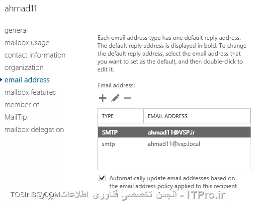

||http://network.tosinso.com/files/get/bb6d3e26-570d-4506-a33c-86286b01402e||
به شرطی  Email address policies اعمال می شود که گذینه زیر بر روی تک تک کاربران تیکخورده باشه :
||http://network.tosinso.com/files/get/6ff5dbdd-e2ab-432d-9d7c-a85265428f48||

شما از طریق Accepted Domain یک دامنه جدید برای کاربران سازمان ایجاد می کنید. مثلا Contoso.ir.
بعد با Email address policies این دامنه را بر روی کاربران سازمان اعمال می کنید.
