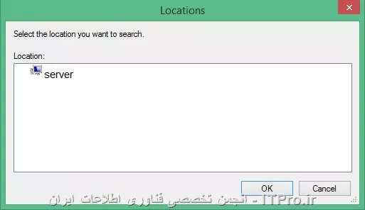

مشکلی در اکتیودایرکتوری دارم . زمانی که میخام یک کاربر رو تحت دامین به یک فولدر دسترسی بدم در قسمت
select user . computer
در قسمت location فقط نام سرورم رو میبینم و نمیتونم کاربر مورد نظر رو ببینم در واقع نام دامین وجود ندارد ..
select user
تا چند روز پیش این مشکل رو نداشتم و به راحتی به کاربران دسترسی میدادم ..دامین قابل نمایش بود

به نظرم دو حالت وجود داره یا کلا دامین کنترل شما لاست شده
یا ابنکه به صورت لوکال لاگین کردین

روی خود سرور اکتیو دایرکتوری هم این مشکل دارید؟
پاسخ در 1394/06/25 توسط
قبلا امتحان کردم ظاهرا همه سررورها مشکل دارن
پاسخ در 1394/06/24 توسط
پشت یک سرور دیگه یا پشت سرور دامین کنترل بشینید و فولدر بسازید و دسترسی بدید ببینید مشکل از همه سرور هاست و یا فقط همین یک سرور اینطوری شده
احتمال بسیار زیاد شما به صورت لوکال Logon کردید .
همینطور که میدونید ما دو نوع Logon داریم . SAM ,UPN
اگه به صورت SAM لاگان کردید و این مشکل رو داشتید ، یه بار هم به صورت UPN لاگان کنید و این موضوع رو چک کنید.
البته یه احتمال دیگه هم و چود داره ممکنه Global Catalog دومین شما دچار مشکل شده باشه . این رو هم چک کنید .
ما چیزی به نام دامین نداریم. تلفظ صحیح و نوشتن آن دومین می باشد.
مشخص کنید عملیات بالا بر روی چه چیزی انجام می شود؟ کلاینت ، DC یا سرور؟؟
درضمن اخیرا تعقیری در ساختار انجام ندادید؟؟
