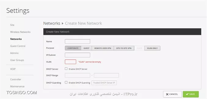

با سلام و احترام ، قصد دارم اکسس پوینت مورد نظر رو به LAN شبکه دامین وصل کنم. اول اینکه خودش بتونه به هر جا که وصل کردم از DHCP آی پی بگیره و خودشم به دستگاههایی که بهش متصل میشن آی پی بده. تو تنظیماتش چیزی رو متوجه نشدم. یه عکس هم از داخل کنسولش میذارم .
ممنون از دوستان با سلام و احترام ، قصد دارم اکسس پوینت مورد نظر رو به LAN شبکه دامین وصل کنم. اول اینکه خودش بتونه به هر جا که وصل کردم از DHCP آی پی بگیره و خودشم به دستگاههایی که بهش متصل میشن آی پی بده. تو تنظیماتش چیزی رو متوجه نشدم. یه عکس هم از داخل کنسولش میذارم .
ممنون از دوستان ||http://tosinso.com/files/get/10ec24b6-afa3-4024-9091-f4a01f5a403f||

سلام دوست عزیز من تازگی این دیوایس رو تو مجموعه استفاده کردم. ببینید دوستان گرامی وقتی تو مجموعه dhcp سرور داریم دیگه نیاز نداریم از dhcp خود unifi استفاده کنیم. یک شبکه ست کنید بعد اون از panel mangament کلیه دستگاه های unifi رو در حالت dhcp تنظیم کنید. البته ابتدا یک wlan با یک ssid تعریف کنید و کلیه ap های ساختموناتون رو عضو اون شبکه وایرلس کنید. البته اگر تو مجموعه تون سوییچ core داشته باشید شاید تو ip گرفتن اذیت کنه که اگه ساختار شبکه تون رو بفرستید آسونتر میشه راهنمایی کرد. موفق باشید

روی خود اکسس پوینت یک آی پی به صورت استاتیک ست کنید خود اکسس پوینت تو نقش DHCP ست کنید تا به کلاینتها بتونه آی پی بده.

شما تو هر اکسس پوینت یه قسمت دارید که به خود اکسس پوینت ای پی میدید و اون را روی dhcp بزارید تا هر جا وصلش کردید از dhcp ای پی بگیره.اما این روش برای اکسس پوینت مناسب نیست و اگر ای پی static داشته باشه بهتره.
یه قسمت هم دارید که خود اکسس پوینت را dhcp sever میکنید تا هر device که وصل شد از pool تعریف شده توی اکسس پوینت ای پی بگیره.

شما میتونید به اکس پوینت یک ای پی استاتیک بدید اما برای دیتکت شدن شبکه وایرلس و دیتکت شده تو نرم افزار برای کانفیگ ، اون اکس پوینت باید حتما به یک DHCP SERVER متصل بشه این یکی از بدیهای uni fi هستش، تنها نکته مثبت برایunifi ac این هستش که روی باند 5.8 میتونید اکسس پوینت ها رو به هم وصل کنید و نیازی به کابل کشی نیست (طبق راهنمایی کارشناس پشتیبانی شرکت مربوطه) که برای راه انداری یک مش خوبه
