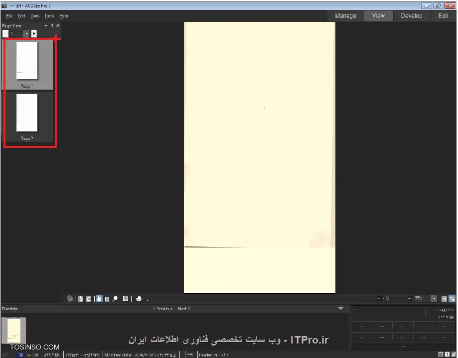

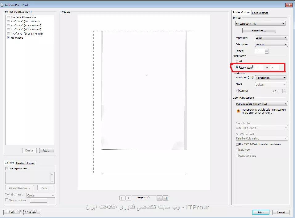

با سلام خدمت دوستان عزیز
در ویندوز 7 این قابلیت وجود ندارد و لی با نصب نرم افزار ACDSee Pro در ویندوز 7 ، مطابق شکل زیر
acd
میتوانید صفحات فایلهای tif را به دلخواه پرینت بگیرید.
acdprint

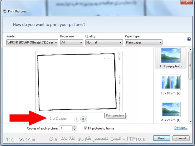

شما وقتی با برنامه ی خود ویندوز یعنی Windows photo viewer عکس رو باز کنید و پرینت رو بزنید مثل عکس زیر حالت انتخاب براتون هست که کدوم صفحه رو پرینت بگیرید

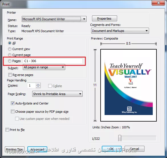

بستگی داره تنظیم کرده باشی فایل tif با چه نرم افزاری باز بشه. اگه با adobe reader باز کنی برای پرینت کادر زیر باز میشه که صفحات دلخواه رو شمارشونو توی قسمت pages وارد می کنی:

من امتحان كردم نرم افزار adobe reader اين فايل رو پشتيباني نميكنه و باز نميكنه
در رابطه با صبحت دوستمون rickymemphies بايد بگم كه اينم امتحان كردم تمام صفحات رو پرينت ميگيره به عنوان مثال وقتي صفحه 5 از 4 رو انتخاب مي كنم تمام صفحات رو ارسال ميكنه براي پرينت
