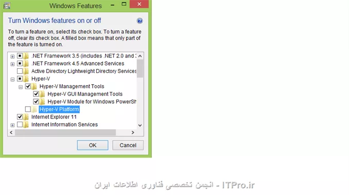

من در ویندوز 8.1 ، hyper-v را فعال کردم ولی در Action گزینه New نمیاره که ماشین Create کنم!!
ویندوزمم 64 بیتی هستبا عرض سلام به دوستان.

دوست عزیز احیانا vmware با hyper v با هم نصب نیست رو سیستمت؟ من برخوردم این 2 تا نرم افزار با هم نمی تونند کار کنند (البته در شراط خاص میشه) اگر هست vmware رو remove کن شاید مشکلت برطرف بشه البته دوستان شاید تجارب بیشتری داشته باشند.
