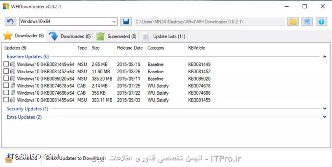

سلام دوست عزیز ، بله این نرم افزار وجود داره و به سادگی به صورت آفلاین این امکان را به شما ارئه میکنه . کافیه این اسم را سرچ کنید و نرم افزار را دانلود کنید و سپس به کمک این نرم افزار به راحتی دانلود آپدیت ها را انجام دهید .
نرم افزار WHDownloader
در ضمن تنظیمات آپدیت ویندوز را هم غیر فعال کن تا فقط از طریف این نرم افزار بتونید دانلود ها را استفاده کنید
