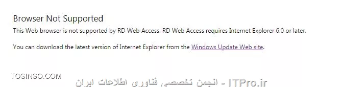

عرض سلام خدمت متخصصین گرامی ، پس از نصب سرویس Remote Desktop و راه اندازی Remote Desktop Web Access در Windows Server 2008 R2 اقدام به وصل شدن به Server از طریق مرورگر خود را کردم که با مشکل زیر رو رو به رو شدم.*ویندوز کلاینتی مورد استفاده ام سون هست و با مرورگر های کروم (آپدیت) و اینترنت اکپلورر 11 امتحان کردم و هر دو همین پیامو میدن.ممنون میشم اگه راهنمایی بکنید.

5

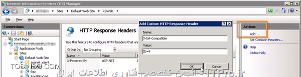

IIS Manager رو باز کنید و به پوشه RDWeb رفته و روی گزینه HTTP Response Headers دابل کلیک نمایید.
از قسمت Actions روی گزینه Add کلیک کرده و مقادیر زیر را وارد کنید
Value: IE=9
Value: IE=9
||http://network.tosinso.com/files/get/d817a800-e741-4910-82fd-7b9f4cd8e0f7||

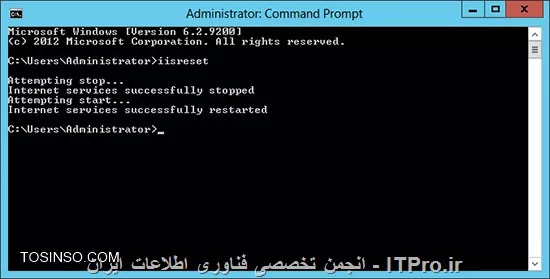

سپس دستور iisreset را در CMD اجرا نمایید

اگر مشکل پا برجا بود از سرویس پک های جدیدتر ویندوز استفاده کنید.

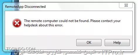

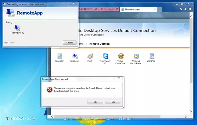

وقتی وارد میشم مشکلی نیست ولی در اجرای نرم افزار ها Error میده و اجازه ی باز شدن نرم افزار مد نظرو نمیده.
User رو هم در Remote Setting و هم در Policies اضافه کردم.مشکل از مجاست؟

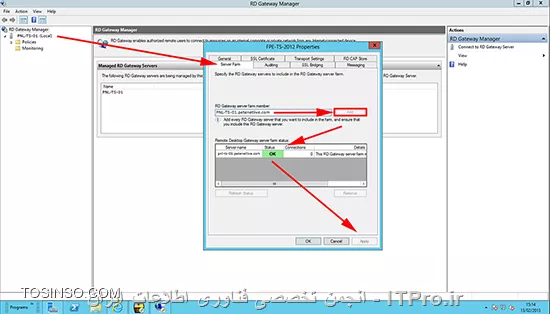

بررسی کنید Remote Computer روشن هست و به شبکه متصله و همچنین Remote Access اون فعال باشه
روی سرور :
1-Start > RD Gateway Manager > Locate your server > right click > properties > Server farm > Type in the FQDN of the server (Your remote clients must be able to resolve this name!) > Add > Make sure it gets listed as 'OK' > Apply > OK.

||http://network.tosinso.com/files/get/147fe2fd-3076-4e0a-9c82-c599d374f67b||

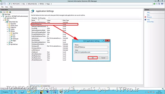

2-Start > Internet Information Services (IIS) Manager > Expand the server > Sites > Default Web Site > RDWeb > Pages > Application Settings.

||http://network.tosinso.com/files/get/f2e75011-ab28-4cae-bcfd-58975074dd72||
<text>
3-Open DefaultTSGateway > Set its value to the FQDN of the RD Gateway server (as above) > OK.

||http://network.tosinso.com/files/get/7d87e056-b5cc-4e65-95d4-c4646312a749||
