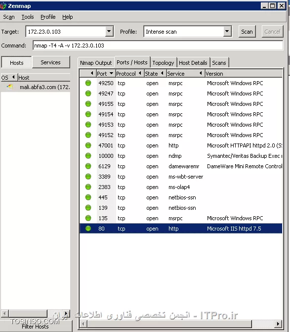

مشکل باز نبودن پورت ها روی سرور ها
تو شبکه ما حدود 30 تا سرور مختلف داریم که روی همه اونها با پالیسی فایروال ها رو خاموش کردم ولی وقتی با nmap تست میگیرم اکثر پورت ها بسته اند و فقط چند تاشون باز هستن
||http://tosinso.com/files/get/bcf43115-dee0-4c0f-8ced-9270f558538a||
چه طوری میتونم همه پورت ها رو باز کنم روی سرور ها

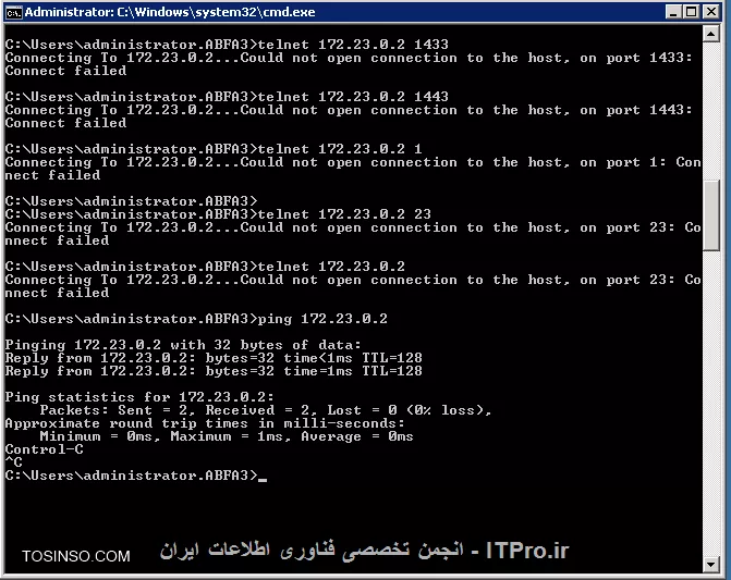

خوب من این کار رو انجام دادم ولی بازم بستست
||http://network.tosinso.com/files/get/d389a15c-4993-493d-a840-f6b79df2861f||
مشکل کار کجاست؟!!

سلام،
تست انجام شده تنها پورت های بازی که سرویس خاصی بر روی آنها فعال هست را نمایش میدهد، ممکن هست پورتی بر روی سرور باز باشد اما سرویسی بر روی آن فعال نباشد و در نتیجه تست نمایش داده نشود. در کل باز بودن پورت زمانی مشخص میشود که سرویس قصد استفاده از آن را داشته باشد. با استفاده از دستور telnet host port میتوانید پورت خاصی را بررسی نمائید.
connection refused : پورت باز است اما سرویس بر روی آن فعال نیست
accepted : پورت باز است و سرویسی بر روی آن فعال است (پورت هایی در تصویر تست مشخص شده)
timeout : پورت به هر علتی مسدود شده است (مانند Firewall )

هیچ دستگاهی بین دوتا سرور که تویک ویلن تو سوییچ هستند نیست
منظورتون از لوپ بک اینه که تل نت رو به ای پی خود همون سرور بزنم با پورت خاص؟
این کارم کردم ولی بازم ارور های بالا رو داد
از دستور tracert هم استفاده کردم که هیچ دستگاهی و گیت ویی تو مسیرنیست!
