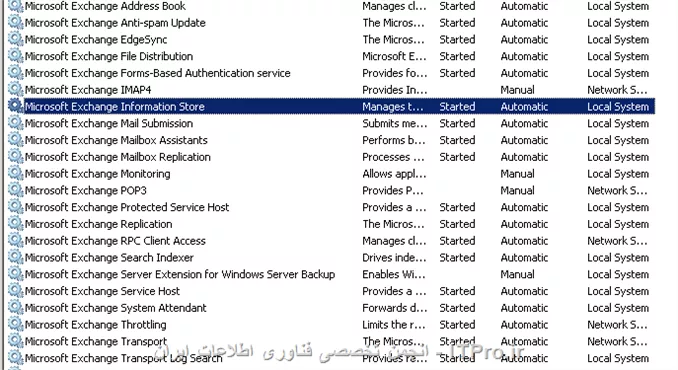

|تصویر خطا در مرورگر را هم گذاشتم.

مراحلش به صورت مجزا بررسی کنید ! یعنی اول با آیپی سرور Exchange در مرورگر متصل بشید ( آیا ارتباط برقرار میشه ؟) سرویس های Exchange داخل Local Services فعال هستند ؟ و سپس داخل Active Directory ببینید که آیا نام Computer Account شما به درستی عوض شده یا نه ! داخل DNS رکورد های A و MX به درست تغییر یافته ! داخل IIS روی Web Application مربوط به اکسچنج شما چه Binding انجام شده و از خود IIS می توانید OWA را Browse کنید !

دوست من با ایپی هم متصل نشدید؟ لازم نبود اکسچنج از نو نصب کنید ! نهایتا یه تغییر نام در DNS و بررسی Active باید مشکل حل میکرد ! احیانا که اکسچنجتون روی DC نیست که ؟!! یا اینکه ریستارت IIS را هم انجام دادین و Binding در IIS را چک کردین ؟
