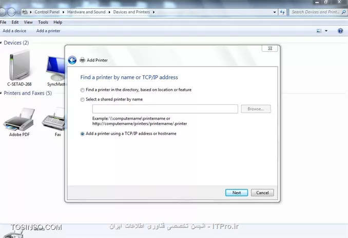

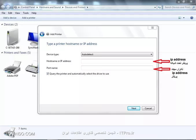

همانطور که itpro های گرامی فرمودند بهترین کار اینه که از پورت LAN پرینتر کابل رو به شبکه متصل کنید و سپس یک تست از پرینتر بگیرید حال با بدست آوردن IP پرینتر برای هر دستگاه متصل به شبکه پرینتر تحت شبکه تان را از طریق مراحل زیر تعریف نمایید :
||http://network.tosinso.com/files/get/7728cda1-14e7-49c8-9d31-6825b05d1ed7||
||http://network.tosinso.com/files/get/cf4a98f4-c3d3-4408-b561-4b03bdb973ef||
