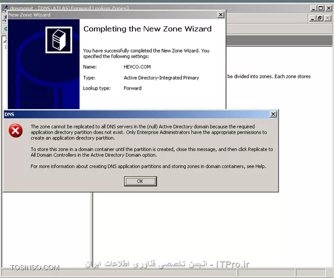

با سلام خدمت دوستان ، یک سیستم با ویندوز سرور 2003 داریم که بدلیل پر شدن هاردیسک سیستم مجبور به کپی شدن تمام اطلاعات یعنی محتوای آن داخل یک هارد دیسک جدید شدیم ، بعد از انتقال به هارددیسک جدید مشکلات متعددی برای سیستم بوجود آمده سیستمی جدیدی قابل join شدن نیست و خطا میده که سرور پیدا نمیکنه و تمام کلاینت ها هربار که ریست میشن به مشکلاتی میخورن مثلا فولدرهای شیر شده در دسترس نیست نرم افزارهای حسابداری کار نمیکنه ....با بررسی سرور متوجه شدیم سرویس dns خالی است

 و هیچ zone جدیدی هم قابل ایجاد نیست و خطای زیر را نمایش می دهد

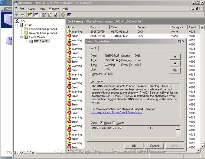

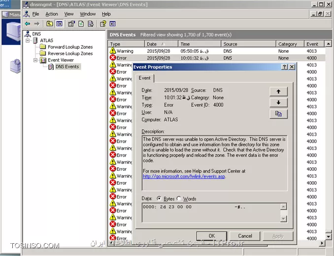

و در قسمت Evet Viewer  هم Error و Warning زیر است
||http://tosinso.com/files/get/91f989ad-4443-45cc-b024-0af50f4475e2||
||http://tosinso.com/files/get/6868e929-3d0c-4859-ade9-f8afad4a9831||

سرویس DNS و DC یک سری مئلفه هایی برای اجرا شدن صحیح لازم دارن. علت وجود سرویس Additional DC هم به همین خاطر هستش. صرفا کپی کردن اطلاعات این مئلفه ها رو انتقال نمیده، بنابراین سرور دچار مشکل میشه.
به خصوص در مورد DNS، اگر Zone به صورت AD Integrated ایجاد شده باشه، عملا تنها راه استفاده از Additional و یا Windows Server Backup هستش و کپی کردن اطلاعات مشکلی رو حل نمیکنه.
