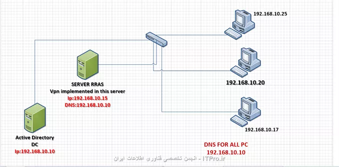

سلام دوستان در این تصویر میخام از کامپیوتر با ip:192.168.10.20 به سرور rras از طریق vpn میخام connect بشم
||http://network.tosinso.com/files/get/b3ab0bb1-154c-4944-a7a4-69faca6db27b||
پاسخ در 1394/07/08 توسط
دوست عزیز میشه
شما میتونی اون سرور رو per domain کنی و با یوزرهای active با vpn وصل بشی
و اکر هم از بیرون میخوای کانکت بشی باید روی یوزر properties و در تب dial in اون رو allow access کنی
