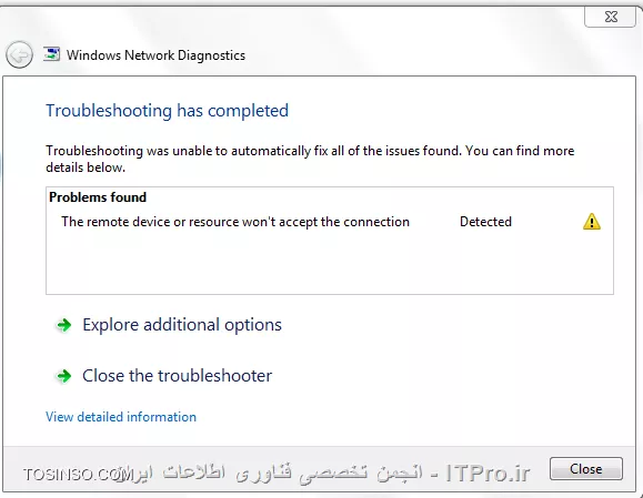

خطای The remote device or resource won't accept the connection
با سلام ، دوستان من چند دقیقه که به اینترنت وصل میشم بعدا ارتباطم قط میشه و این پیام میاد ، منظورش چیه ؟
Code
The remote device or resource won't accept the connection Detected'

اگر از پروکسی استفاده میکنید به مسیر زیر روفته و تیک چک باکس Use a Proxy Server for your LAN رو بردارید
Internet Option >connection > lan setting
اگر حل نشد از لینک زیر که برای شرکت مایکروسافت هست استفاده کنید دانلود و نصب کنید ببیند جواب میده یا خیر
