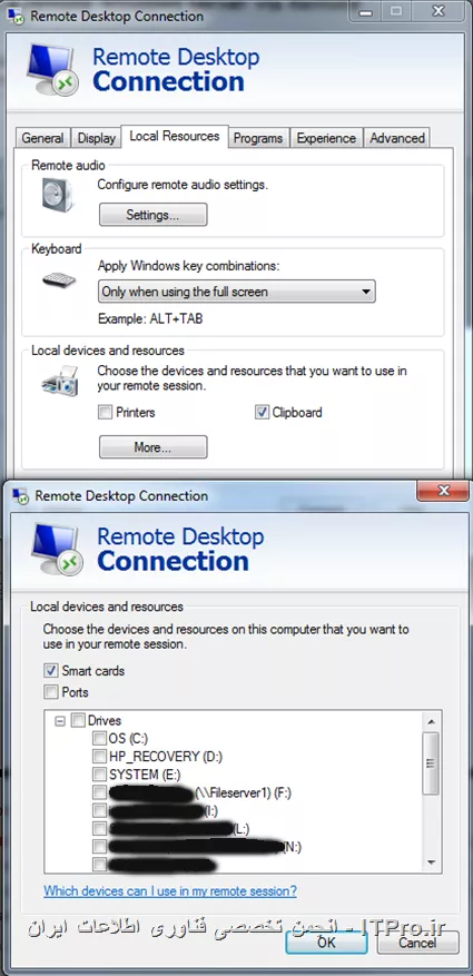

دوست عزیز امکان انجام همچین کاری وجود داره. اما مستلزم داشتن Smart Card یا همان فلش یو اس بی مخصوص می باشد. ضمن اینکه قبل از متصل شدن به سرور از طریق ریموت دسکتاپ بایستی Smart Card را به سیستمی که با آن می خاهید به سرور وصل شده متصل کنید و تنظیمات را طبق شکل زیر، طبق نیاز خود انجام دهید
Smart Card
