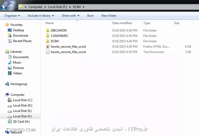

اول توجهی نکردم و گفتم شاید برای تعویض ویندوز اینطوری شده اما الان هیچکدوم از عکسهام و فایلهام باز نمیشن! پسوند همه تغییر کرده
روی اون لینک رفتم و دیدم که میگه برای باز شدن کل فایلهات باید 1000 دلار پول بدی!!
توی همه پوشه ها 2 تا فایل هست ( عکس اول)

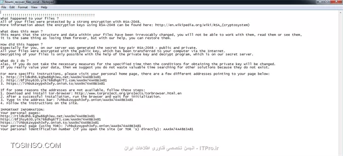

فایل تکست رو باز میکنم توش این نوشته شده.( عکس دوم)

این تروجان در اواخر سال 2014 و اوایل سال 2015 به وجود آمده و خود را به سرعت در کنار سه ویروس Trojan – ransom.win 32 وcryakl و Trojan – ransom.bat scatterدر کشور روسیه قرار داده است. بر اساس طبقه بندی شرکت کسپرسکی این ویروسTrojan – ransom.win32.shade نامگذاری شده است. نام اصلی این ویروس و سازندهآن هنوز مشخص نمی باشد ولی شرکت های امنیتی دیگر این ویروس را با نامTrojan.encoder.858 و ransom:win32/troldesh شناسایی کرده اند.
متاسفانه راه حلی برای این نوع اینکریپت کردن وجود ندارد
