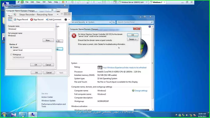

اما وقتی میخوام که کلاینت رو (ویندوز سون داخل vmv) جوین به سرور کنم نمیشه بم خطا میده

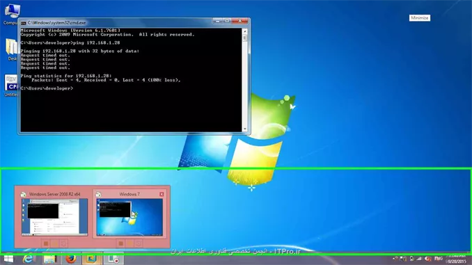

در صورتی که سرور ای پی کلاینت رو پینگ میکنه اما کلاینت جوین نمیشه و ای پی سرور رو پینگ نمیکنه

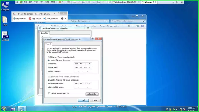

در ضمن تنظیمات کارت شبکه ام را در Bridged قرار دارد هم سرور و هم کلاینت
و اکثر تنظیمات کارت شبکه را چک نمودم اما بازم جواب نداد

دوست عزیز لطفا ارور مربوطه رو بفرمایید
اینکه شما در تنظیمات کارت شبکه کلاینت در قسمت preferred DNS آدرس سرور ADDS رو وارد کردید یک CMD باز کنید و لطفا نام سرور ADDS رو پینگ کنید و نتیجه رو اعلام بفرمایید
و اینکه در تنظیمات خود سرور ADDS در قسمت DNS آدرس Preferred DNS رو IP خود سرور یا 127.0.0.1 ست فرمودید در نهایت در DNS سرور در قسمت Forward Lockup Zone ببنید A رکوردی با نام سرور ADDS موجود می باشد

دوست عزیز فایل آخر رو دیدم شما تست پینگتون که مشکل داره و سرور ADDS رو نمیتونی پینگ کنی،فایروال رو خاموش کن و مجدد پینگ کن

دوست من سروری که آپلود فرمودید به مشکل خورد و من فقط فایل اول رو دیدم،ببینید شما بعد از نصب ADDS نام سرور رو تغییر دادید؟ و لطفا برای وارد کردن نام دامین از FQDN استفاده کنید و بزنید server1
ببینید مشکل حل میشه
