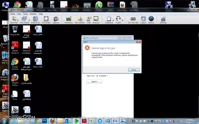

با سلام خدمت همه دوستان عزیز من یکی از کاربران شبکه ام نمیتونه به نرم افزار lync متصل بشه و خطا میکیره عکسشو بار تون میزارم لطفا اگه کسی اطلاعاتی در این زمینه داره در اختیارم بزاره ممنون میشمعدم ارتباط

1-فایروال ها رو آف کن ببین درست میشه یا نه.
2-سرتیفیکیت رو از روی سرورت بطور دستی اکسپرت کن و روی کلاینت ایمپورت کن.
3-برو در قسمت تنظیمات کلاینت و آدرس اتصال به سرور رو دستی بنویس و تست کن
کلا لینک سرور یکی از پردرسر ترین و سخت ترین سرور هایی بوده که من تا بحال باهاش کار کردم و در برخی اوقات با سلام صلوات راه افتاده (شوخی کردم ) خخخ

من هم همین مشکل را دارم آخر متوجه نشدم چیه حتی در سایت مایکروسافت هم مطرح کردم باز نتیجه نگرفتم

یک lynccert داره نصب کن احتمالا راه میفته
البته اگه جوین به دامین باشه باید وصل بشه

ساعت و تاریخ رو چک کن درست باشه
تیک aouto.... توی تنظیمات ساعت خورده باشه
قبلشم یکبار دیس جوین کن باز دوباره جوین به دامین(اگر دامین داری)

انوهم نصب کردم اما بازهم همین خطا رو میده

ازهمه دوستان متشکرم بخاطر راهنمایی های خوبتون همه مراحلی که گفتین انجام دادم اما نشد و درنهایت مجبور شدم ورژن نرم افزارم رو عوض کنم چون قبلا از lync2010 استفاده میکردم ولی لاگین نمیشد ,وبعد از lync2013 استفاده کردم و لاگین شد
