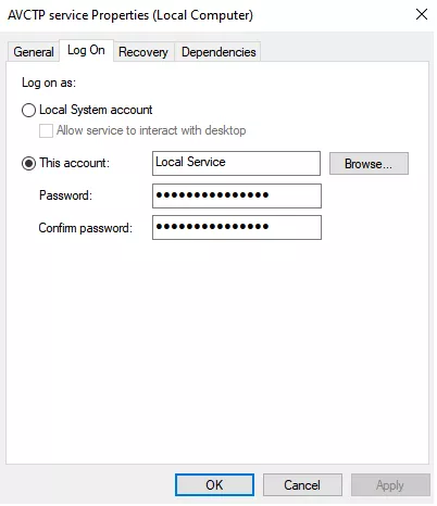

سلام و عرض ادب و احترام ، ببینید دوست من اگر میگید سرویس بعد از جوین شدن به دومین کار نمی کنه ، یکی از دلایل اصلیش می تونه دسترسی نداشتن باشه ، چون اکثر سرویس ها بصورت Local System یا Network Service فعالیت می کنند و وقتی به دومین عضو میشن دسترسی لازم رو ندارند ، در Services.msc سرویس مورد نظر رو پیدا کنید و روش کلیک کنید و در تب Logon طبق شکل زیر ، کاربر Domain Admin دارای مجوز رو انتخاب کنید و مجدد تست کنید ، سرویس اجرا خواهد شد :
