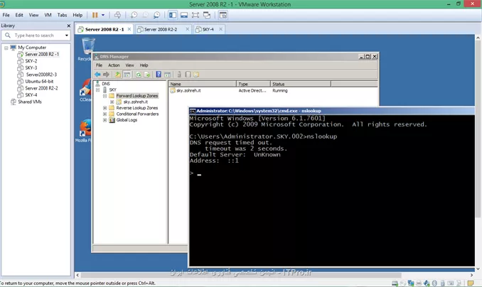

سلام دوستان ، من یه Child Domain اضافه کردم در طی نصب این سرور من چک مارک مربوط به dns رو برداشتم.بعد از نصب سرور به صورت دستی DNS رو نصب کردم.حالا میخاستم ببینم چطور میشه پیکربندی رو در DNS انجام داد.میخام New Zone هم در Forward و هم در Revers ایجاد کنم ارور میده. لطفا راهنمایی بفرمایید که چطور بتونم تو Child Domain پیکربندی DNS رو انجام بدم ، با تشکر از شما

سلام  اینم اروری که میده.من فکر میکنم یه فولدر توی این zone کم باشه بنام msdsc.چطور میتونم اونو بسازم

شما ابتدا باید یک Zone بسازید به نام Child Domain ای که دارید ، بعدا بیاید و سرور و سرویس DNS رو Restart کنید و سیستم رو هم Restart کنید و امیدوار باشید که بعد از اینکه آدرس Local DNS رو به سرور خودتون اشاره دادید این Zone کامل ایجاد بشه ، اگر نشد به نظرم راحت ترین کار اینه که در محیط لابراتوار این ساختار رو ایجاد کنید و از Zone ای که ایجاد میشه یک Export بگیرید و بعد Import کنید. ITPRO باشید
