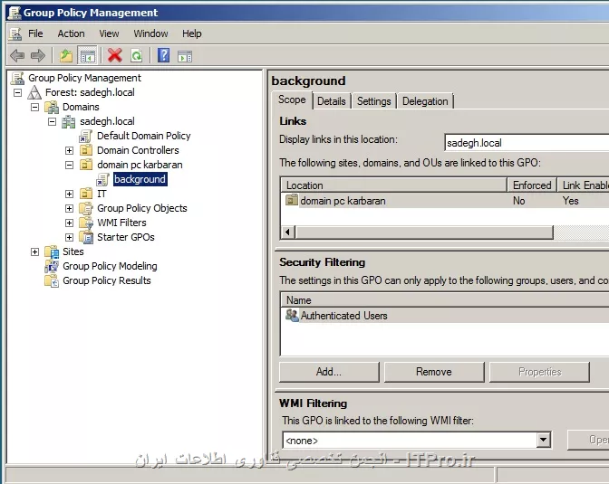

سلام. من تو vmware یک dc و یک ویندوز 7 دارم که بهش جوین شدن. میخوام برای این کامپیوتر ویندوز 7 بک گراندی که براش در نظر گرفتم با گروپ پالسی اعمال بشه که موفق نمیشم.

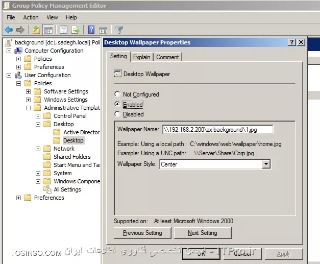

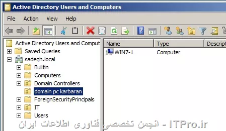

شرایط اینطوره که من در dc یک ou درست کردم و کامپیوتر ویندوز 7 رو بهش اضافه کردم و روی اون گروپ پالسی رو ساخته و اعمال کردم. بک گراند رو تو یه فایل share شده گذاشتم و از آدرس اون استفاده کردم.

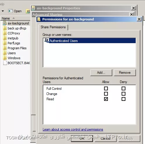

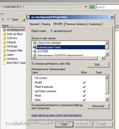

فولدر که شیرش کردم ، شرایطش بصورت زیر هست

در گروپ پالیسی و در قسمت دسکتاپ علاوه بر گزینه Desktop Wallpaper گزینه Enable Active Desktop را هم فعال کنید. در ضمن از share بودن عکس هم مطمئن بشید و در ویندوز 7 با unc اون را چک کنید.
