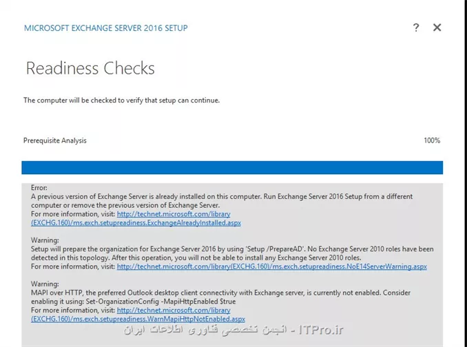

من اکسچنج 2013 آپدیت 10 رو دارم و حالا میخوام به 2016 ارتقا بدم زمان ارتقا پیغام خطا بهم میده و من منظور این پیغام رو متوجه نمیشم.دوستان اگه موضوع پیغام رو فهمیدم میشه به منم بگید؟

<xml>
Error:
A previous version of Exchange Server is already installed on this computer. Run Exchange Server 2016 Setup from a different computer or remove the previous version of Exchange Server.
For more information, visit: http://technet.microsoft.com/library(EXCHG.160)/ms.exch.setupreadiness.ExchangeAlreadyInstalled.aspx
<xml>
Error:

شما دارید Exchange 2016 را بر روی سیستمی نصب می کنید که قبلا روی آن Exchange 2013 نصب می باشد. برای حل این مشکل Exchange 2016 بر روی سیستم دیگری نصب کنید یا Exchange 2013 را از روی این سیستم پاک کنید.
برای migrate از Exchange 2013 به 2016 لینک زیر را مطالعه کنید.
http://msexchangeguru.com/2015/07/21/e2016allyouneed3/

نمی دونم شما مشکلتون حل شده یا نه
Cumulative update 10 را باید روی Exchange server 2013 نصب کنید
بر روی سرور Exchange server 2013 باید از طریق Exchange Management shell این دستور را وارد کنید
Set-OrganizationConfig -MapiHttpEnabled $true
و در نهایت Exchange server 2016 را نصب کنید.

سلام. پروسه ارتقا یک Exchange Organization مثل ارتقا سیستم عامل نیست. در واقع ما برای Exchange از اصطلاح مهاجرت استفاده می کنیم.
کاری که شما باید انجام بدید این هست که بر روی یک سرور دیگه Exchange 2016 رو نصب کنید و بعد Mail Box ها رو به Database اون منتقل کنید.
حتما از Microsoft Exchange 2016 Deployment کمک بگیرد البته اگه وجود داشته باشه.

ممنون از پاسخ دوستان
من اکسچنج 2013 رو میخوام پاک کنم و 2016 روی همون سرور از ابتدا نصب کنم
برای دیتابیس اطلاعاتم چطوری به 2016 بگردونم که هیچ چیزی پاک نشه؟
