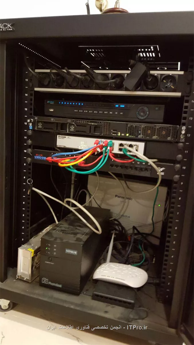

واقعیتش یه سری از سخت افزارها رو من تا حالا ندیده بودم و این باعث میشه اعتماد بنفس نداشت باشم و چون تجربه کابل کشی به سوییچ و روتر و .. ندارم نمیدونم باید برای یادگیری چه چیزی و مطالعه کنم ؟ یه عکس از سیستم ها براتون میفرستم ممنون میشم یه توضیح مختصری در موردشون بدید با سلام خدمت همه ی اساتید محترم

واقعیتش  یه سری از سخت افزارها رو من تا حالا ندیده بودم و این باعث میشه اعتماد بنفس نداشت باشم   و چون تجربه کابل کشی به سوییچ و روتر و .. ندارم   نمیدونم باید برای یادگیری  چه چیزی و مطالعه کنم  ؟ یه عکس از سیستم ها براتون میفرستم ممنون میشم یه توضیح مختصری در موردشون بدید ||http://tosinso.com/files/get/af1d54ea-f295-40a2-8f73-f473fe4d9367||

این عکسی که فرستادید از بالا به پایین
1-سرور دوربین
2-سرور داروخانه
3-دی لینک سوییچ کاربرا
4-پایین سوییچ پچ پنل
5-پاناسونیک پشت مربوط به تلفن های شهری شرکت
6-اونی که آنتن داره ADSL مودم
7-اون باکس هم UPS مربوط به برق اضطراری
کل شبکش 10 دقیقه میشه جمع کرد.نگران نباشید شبکه خیلی راحتی داره بهتر بگم چیزی نداره!!!!!!
