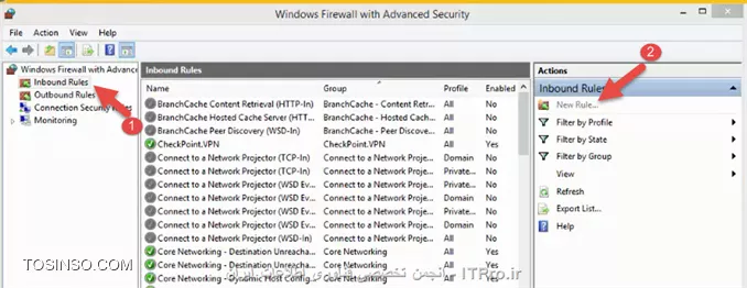

سپس Inbound Rules رو باز کنید و New Rules رو کلیک کنید مطابق تصویر

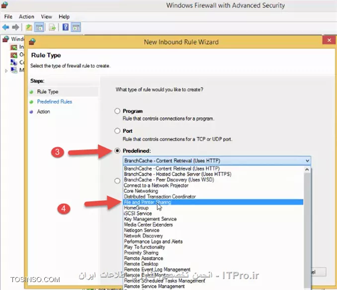

سپس از پنجره باز شده گزینه predefined رو انتخاب کنید و از لیست باز شده File And Printer Sharing رو انتخاب کنید
||ایجاد یک رول برای فایروال جهت برقراری ارتباط::http://network.tosinso.com/files/get/a1e13b38-5d50-4346-914d-72505b8db2a8||

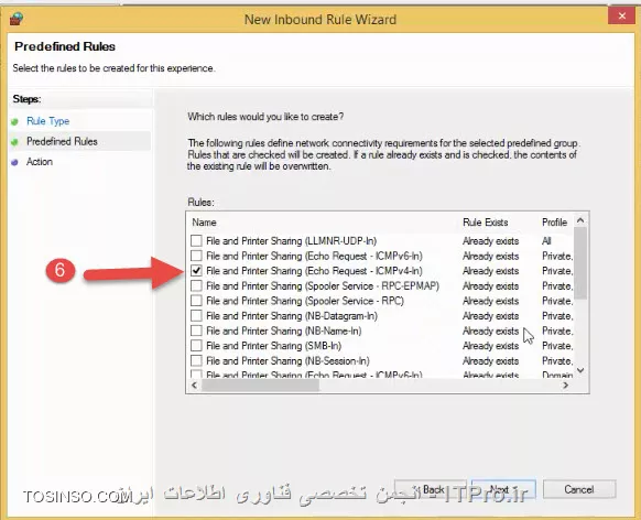

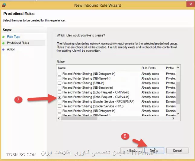

مرحله 5 , Next کنید و در مرحله بعدی و پنجره باز شده باید دوتا تیک رو بزنید , مطابق تصاویر زیر جلو برید
<ltr>
File And Printer Sharing(Echo Request - ICMPv4 - in)

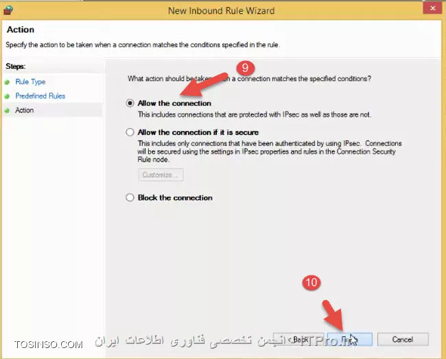

کار تمام است.
