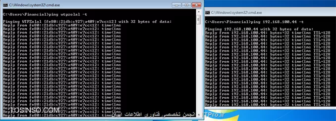

دوست عزیز، همایون جان
وقتی Ping از IP سرور میگیرم همه چیز خیلی عالی انجام میشه ولی وقتی اسم سرور رو Ping میکنم یه جورایی عجیب غریب Ping میده.
||http://network.tosinso.com/files/get/31a04af9-5c97-479c-b11e-129d21a34f66||

مرسی همایون جان
ضمناً ظاهراً SRV های DNS مشکل داره فکر میکنم دستورات زیر رو انجام بدید
ipconfig /flushdns
ipconfig /registerdns
ipconfig /release
و حتماً چک کنید DNS شما مشکل نداشته باشه. تست کنید.

نام دامین شما چی هست؟به حالت FQDNوارد کنید.
IPV6بر روی سرور و کلاینت غیر فعال کنید
پاسخ در 1394/07/29 توسط
اولین DNSکلاینت چی گذاشتید؟
سرور دامین با Name پینگ بکنید به صورت زیر بعد دوباره جوین بکنید فایروال دو طرف هم موقت خاموش کنید
ping mydomain.com -t
