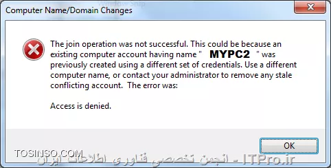

خب دوستان با هر دو راه امتحان کردم نشد. پیغام زیر رو موقع Join کردن سیستم ها به دومین می گرفتم.
Join to domain Error
بعد از جستجو توی اینترنت بالاخره درست شد. (البته از همون راهی دوست خوبمون جناب مقدم فرمودند ولی با یه تغییر کوچیک)
با توجه به اینکه ممکنه بعضی از دوستان دیگه هم این مورد براشون پیش اومده باشه راه حل و مینویسم.
قضیه اینه که هنگام Deligate کردن به دسترسی های زیر هم نیاز داره:
Reset Password
Validated write to DNS host name
Validated write to service principal name
Write Account Restrictions
بقیه تنظیمات رو از همون آموزش جناب مقدم پیش رفتم.
ممنون از همه دوستان.موفق باشید...
