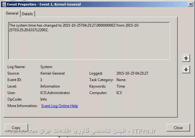

سروری دارم از 2008r2-
با اینکه w32time رو غیرفعال کردم و sync time رو هم غیر فعال کردم برخی مواقع یهویی ساعتش تغییر می کنه و به تبع اون ساعت کلاینت های مرتبط با اون- که واسم جنجال درست کرده
مثلا همین 25 اکتبر یهویی ساعت 04 گرینویچ به 03 تبدیل شده بود- تایم زوم اون گرینویچه
این پیام رو هم در event داده بود
The system time has changed to ‎2015‎-‎10‎-‎25T04:25:27.000000000Z from ‎2015‎-‎10‎-‎25T03:25:29.633712200Z.
The system time has changed to ‎2015‎-‎10‎-‎25T*04:25:27*.000000000Z from ‎2015‎-‎10‎-‎25T*03:25:29*.633712200Z.

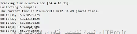

سلام دوست عزیز ، بر روی سروری که نقش PDC را اجرا میکنه برید ( در واقع مرجع تایم در دامین شما خواهد بود ) سپس این مراحل را طی کنید :
w32tm /stripchart /computer:time.windows.com /sample:5 /dataonly
اکنون اختلاف شما با تایم سرور مایکروسافت نمایش داده خواهد شد ، قطعا دسترسی به اینترنت خواهید داشت .
