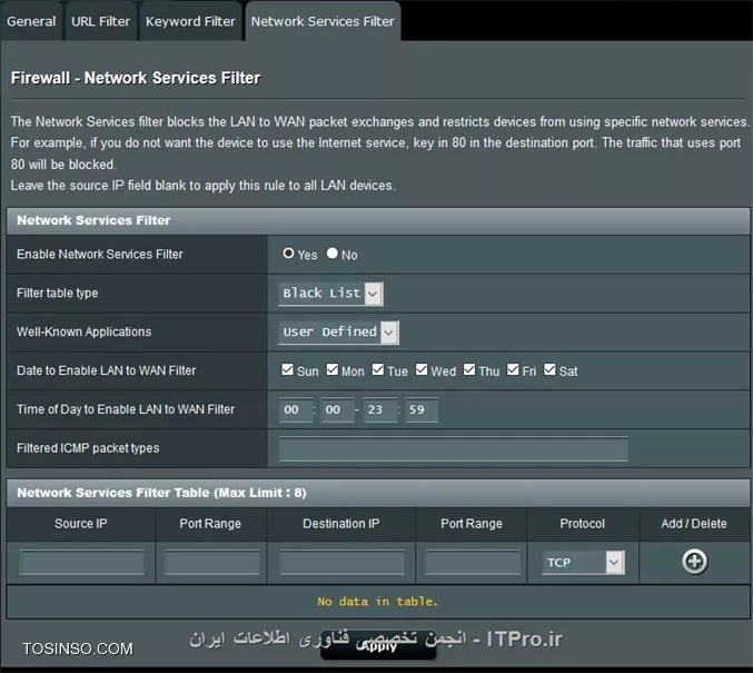

سلام خدمت اساتید محترم
من زیاد از شبکه سر در نمیارم و نتونستم طریقه فیلتر کردن تلگرام رو متوجه بشم. ممنون میشم اگر یکی از دوستان از صفر توضیح بدن که چه تنظیماتی داخل مودم انحام بدم که نشه از طریق وای فای به تلگرام متصل شد. ضمنا مودم من ایسوس هست.
این قسمت تنظیمات فایروال مودم من هست.
تنظیمات فایروال مودم ایسوس
پاسخ در 1394/10/02 توسط

سلام و درود ، آی‌پی‌های سرورهای تلگرام:
149.154.168.0/22
149.154.167.0/24
149.154.175.0/24
91.108.16.0/22
91.108.56.0/23
149.154.160.0/20
149.154.164.0/22
91.108.4.0/22
91.108.56.0/22
91.108.8.0/22
تنظیمات در فایروال مودم‌ها:
آی‌پی سورس: خالی باشد یا اگر خالی قبول نکرد، بایستی این آی‌پی را بزنید: ۰.۰.۰.۰ یا ۰.۰.۰.۰/۰
آی‌پی مقصد: بایستی آی‌پی‌های بالا زده شوند.
