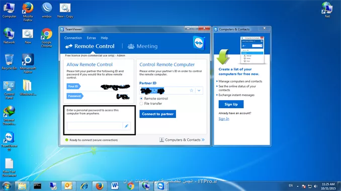

پاسخ در 1394/08/09 توسط
فقط کافیه قسمت پایین روتکمیل کنی
پسوردتون ثابت میشه .
پسوردتون ثابت میشه .||http://network.tosinso.com/files/get/76510fc3-df34-4d45-b16e-3b8db46ba37d||
