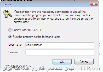

||http://tosinso.com/files/get/137685f4-6155-4867-8905-3e6f1323f599||سلام
هنگام نصب مرورگر firefox پیغام مشابه عکس می آید و پس از انتخاب گزینه IT (نام یوزر ویندوز) هیچ اتفاقی برای نصب نمی افتد و برنامه نصب نمی شود.
لازم به ذکر است که چندفایل نصب امتحان شد و به همین صورت است.
لطفا راهنمایی کنید.

بله
ادمین ویندوز هنگام نصب IT تعریف شده است و پسوورد را هم دارم.

دوست عزیز ظاهرا کاربری که برای نصب این نرم افزار در حال استفاده است قابلیت دسترسی ادمین را ندارد ! آیا شما نام و پسسورد کاربر ادمین را به درستی امتحان کردین ؟
پاسخ در 1394/08/11 توسط
سلام.با یوزر ادمین یا همون it ک البته اگه دسترسی ادمین داره ، بالا بیاین و برنامه را نصب کنید.
و یا بر روی فایل نصب کلیک راست بزنید و گزینه run as administrator را بزنید

با کاربر Administrator لوکال هم یک تست کنید ضرر نداره !؟ با اینکه اگر کابر IT عضو ادمین بوده باید میتونسته نصب را انجام بده ! روی نرم افزار های دیگه هم همین مشکل دارید ؟
جناب faridm فکر میکنم اشتباه میکنین
کاربری که در هنگام نصب ویندوز سون ایجاد میکنید ادمین نیست
در ویندوز xp اینطوری بود که کاربری که موقع نصب ایجاد میشه ادمین هست، اما در سون اینطور نیست
شما باید از قسمت کلیک راست کامپیوتر و قسمت manage برید به قسمت users and groups و بعد users و از اونجا کاربر ادمین رو فعال کنین و براش پسورد ست کنین
