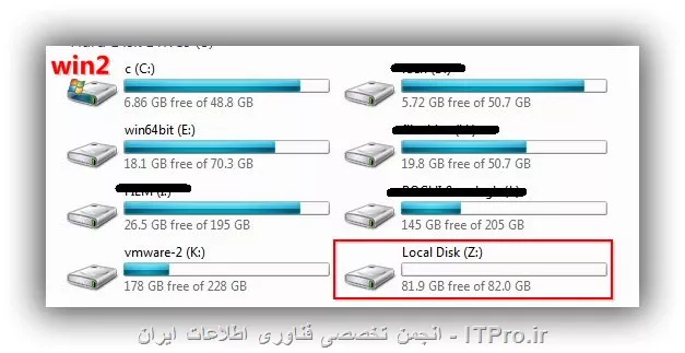

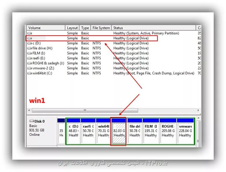

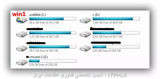

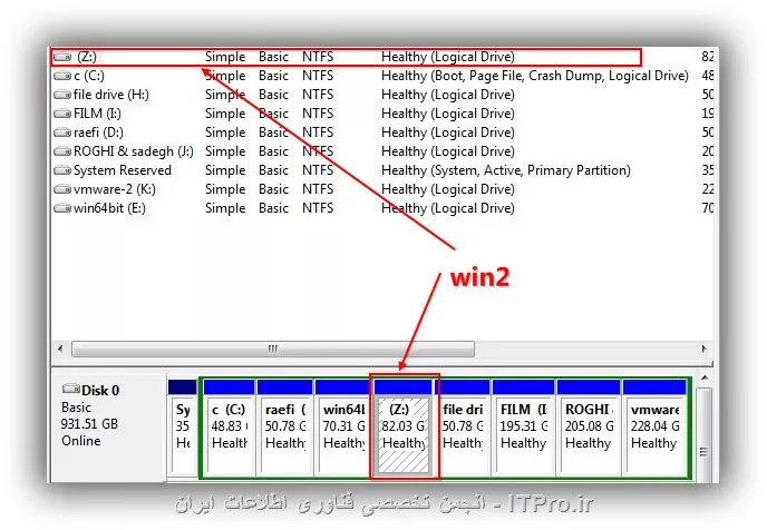

سلام. من تو کامپیوترم 2 تا ویندوز 7 دارم که یکیشون 32 و اون یکی 64 بیته.هاردم رو به 8 پارتیشن تقسیم کردم و باهاش مشکلی نداشتم تا اینکه اخیرا" من 2 پارتیشن آخر هاردم رو کردم یکی و فضای یکی از پارتیشن ها رو کم و یکی دیگه رو زیاد کردم و الان برام یه مشکل عجیبی درست شده.
تو ویندوز 32 بیتم من 8 تا درایو خودمو دارم ولی توویندوز 64 بیت فقط 7 تا درایور دارم.
تو ویندوز 32 که شامل 8 داریو هست

اما تو ویندوز 64 بیت من 7 تا درایو دارم
||http://tosinso.com/files/get/82e8103d-6699-4402-872f-79e6f7c2ef0b||
||http://tosinso.com/files/get/5387c4f3-ab8a-43b9-83a5-1c2c4b1d1f55||
چجوری باید این مشکل رو رفع کنم؟

سلام خسته نباشید
در Disk management روی درایوی که Letter نداره کلیک راست کن و گزینه Change Drive Letter بزن
و یک letter بهش اختصاص بده
منظور از Letter همان حروف Latin هستش که برای شناسایی هر درایو به ان داده می شود مانند درایو C - D و غیره...
پیروز باشید
