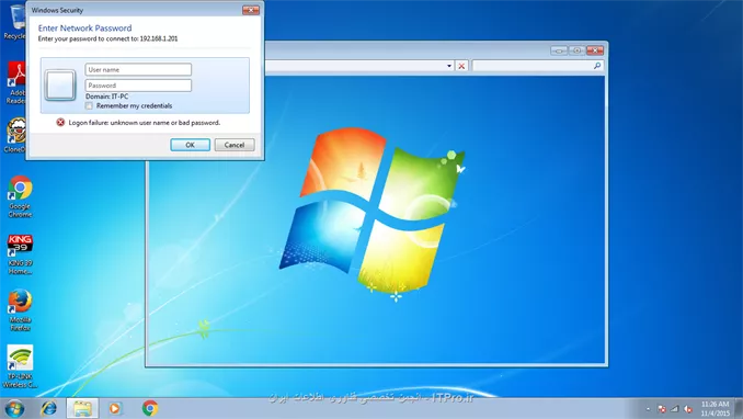

در شرکت ما حدود 10 عدد سیستم است.
من باسیستم خودم میخواهم وارد ip سیستم اصلی شوم تا یک فایل share شده را کپی کنم. در run این آدرس ip سیستم اصلی را وارد می کنم:
192.168.1.201\\
پیغام مطابق عکس مشاهده می شود.
لازم به ذکر است که روی چند سیستم این کار را انجام داده ام ولی مستقیم وارد پوشه share شده سیست اصلی شده است.
لطفا کمکم کنید.
192.168.1.201\\
لطفا کمکم کنید.||http://tosinso.com/files/get/371ae8cd-e113-434f-ada6-ad89b7abbe2d||

این ip سرور اصلی است
سیستم من پسوورد ندارد ولی با هر سیستم دیگری که میزنیم وارد می شود و سیستم من فقط به این صورت است.
پاسخ در 1394/08/13 توسط
یوز و پس 192.168.1.201 باید وارد کنم یا سیستم خودم ؟؟؟
اگه سیستم خودم ، سیستم من پسوورد نداره.
راهنماییم کنید
آقا سیستم وارد دامین نشده که یوزر و پسورذ می خواد
سلام فرید جان
شما باید username password تون رو وارد کنید تا بتونید به share اون سیستم وصل بشید
البته به شرطی که username password شما در اون سیستم ساخته شده باشد میتونید دسترسی داشته باشید در غیر این صورت خیر.
بازم سوالی بود در خدمتم
خب فقط username رو وارد کنید و پسورد رو خالی بذارید.اینم تست کنید
برای این که متوجه شبکه شما بشم
شما یک شبکه با 10 سیستم دارید درسته؟
ایا Domain هستش یا workGroup ?
باید یک username password ای رو وارد کنید که توی سیستم 192.168.1.201 موجود باشه
دوست عزیز برای احراز هویت حتماً باید هم یوزر داشته باشید و هم پسورد اگر میخواهید گیر نداشته باشید روی هر دو تا سیستم یوزر و پسورد به صورت یکسان وارد کنید تا مشکل احراز هویتتون کاملاً برطرف شه. لینک های زیر رو بخونید
