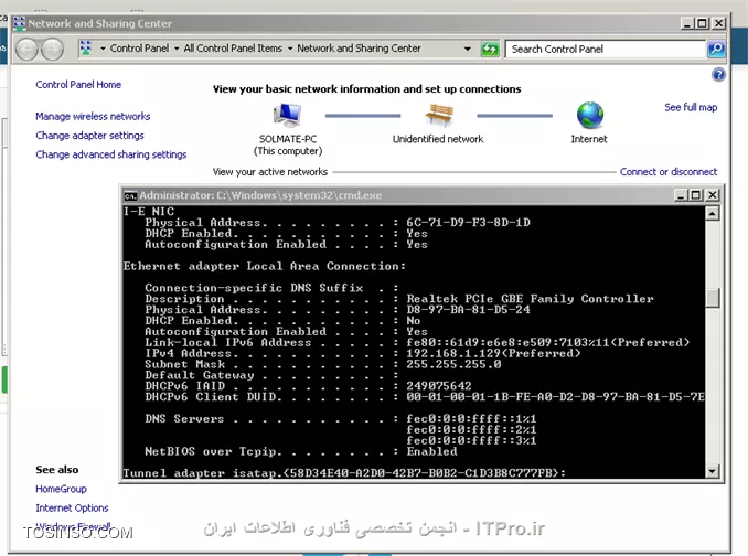

دوست عزیز من بعد اینکه gateway رو برداشتم دستور ipconfig /all رو زدم که تصویرش رو براتون میفرستم
||http://network.tosinso.com/files/get/c7dc6753-4dab-4531-8484-6328d46cafaf||
تو این حالت network به  unidentified network تغییر کردi
ip v6 هم  enable هستش .
و وقتی 192.168.1.1 رو ping میکنم    میبینتش .
ممنون میشم راهنمایی بفرمایید .

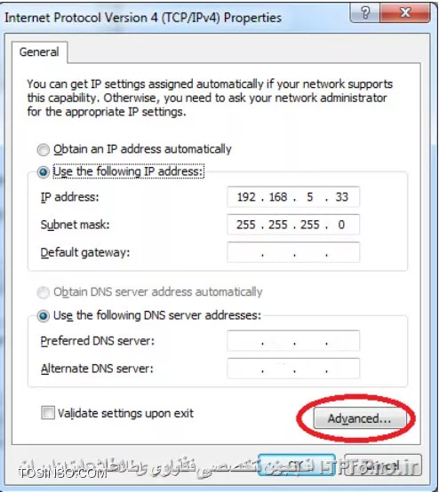

تو قسمت advance هم برید و اگر اونجا gateway دارید بردارید.یعنی یک کلاینتی که Gateway و DNS نداره و فقط  ip addressو subnet mask داره میتونه یک صفحه وب رو باز کنه؟
تو قسمت advance هم برید و اگر اونجا gateway دارید بردارید.||http://network.tosinso.com/files/get/70c321af-221c-44e2-ba53-178c04c4ece4||
