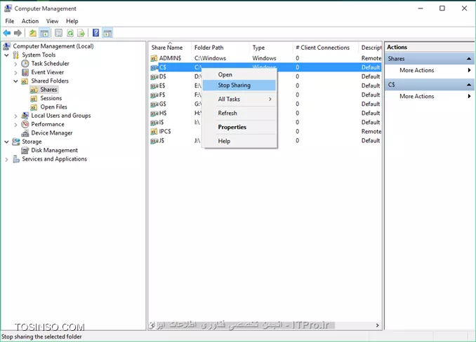

آیتی پرویی عزیز علاوه بر مطلب جناب همایون میتوانید از داخل قسمت Manage کلا Default Share روی درایو ها را غیر فعال کنید تا کلا از شیر خارج شوند ! به عکس زیر توجه کنید :
پاسخ در 1394/08/20 توسط

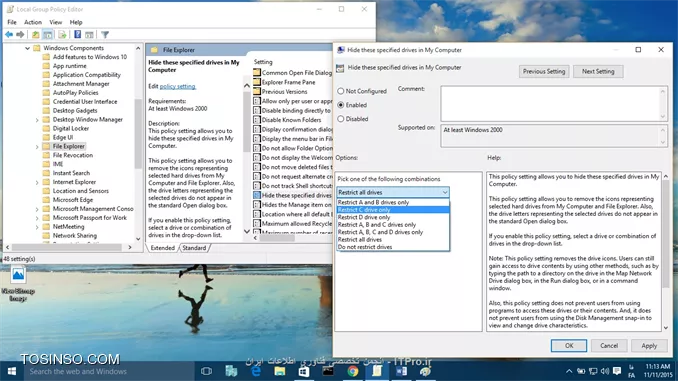

در ادامه مطالب دوستان یک راه ایجاد یک GPO در دامین و اختصاص آن به گروه یا یوزر های مورد نظر می باشد.
برای ساختن این GPO بعد از باز کردن کنسول Domain Group Policy از مسیر زیر استفاده کنید
User Configuration > Administrative Templates > Windows Components > Windows Explorer یا File Explorer
گزینه Hide these specified drives in My Computer را کلیک کنید
گزینه Enable را کلیک کنید
Using Group Policy Objects to hide specified drives
گزینه مورد نظرتون رو فعال کنید و تمام ...
poopax میشه دقیق تر توضیح بدید این عملکرد رو هر سیستم بطور منظم کار میکنه ولی من میخوام و دومینم و از روی پالیسی دومینم و سرورم این کارو برروی تمام سیستم ها اعمال کنم متاسفانه نمیدونم از چه راهی این gpo رو بر روی user اعمال کنم ؟

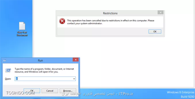

ویندوزی که من دارم 8.1 هست در این ویندوز درایو را مخفی کرده است ولی اگر در run
C: تایپ شود درایو C: باز می کنند
روش که دوستمان در بالا گفتند درایو را مخفی می کنند
ولی اگر کاربر حرفی باشه در run عبارت C: را بزنه درایو را برایش باز می کنه
بهترین روش می شود ترکیبی از مخفی سازی و روش که من برای فقط خواندنی کردن اطلاعات درایو سی در بالا هست
در این ترکیب دیگه از در در run تایپ کنه برایش باز می شود ولی اجازه دستکاری دریوا C: به شخص داده نمی شود
البته اگر کاربران شما حرفه باشند وگرنه روش دوستمان کافی می باشد
