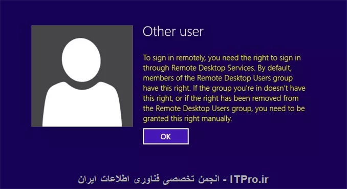

سلام , من توی هایپروی یه شبکه ی مجازی راه انداختم که شامل یه DC با 4 تا کلاینت میشد , از زمانی که کلاینت هارو عضو دامین کردم , وقتی میخوام با یوزر دامین یا ادمین log on کنم , با پیغام زیر مواجه میشم :

روی DC به راحتی با ادمین لاگین میکردم تا زمانی که پالیسی Allow log on through Remote Desktop Services رو عوض کردم و گروه everyone رو بهش اضافه کردم . الان دیگه نه DC در دسترسه , نه کلاینت ها . مشکل کلاینت ها از کجا میتونه باشه ؟ و الان که DC هم بالا نمیاد چیکار میشه کرد .

با سلام خدمت دوست عزیز
اگه dc در دسترس نیست برای لاگین کردن به کلاینت ها باید از یوزر های لوکال روی کلاینت استفاده کنید یعنی به صورت لوکال لاگین کنی
