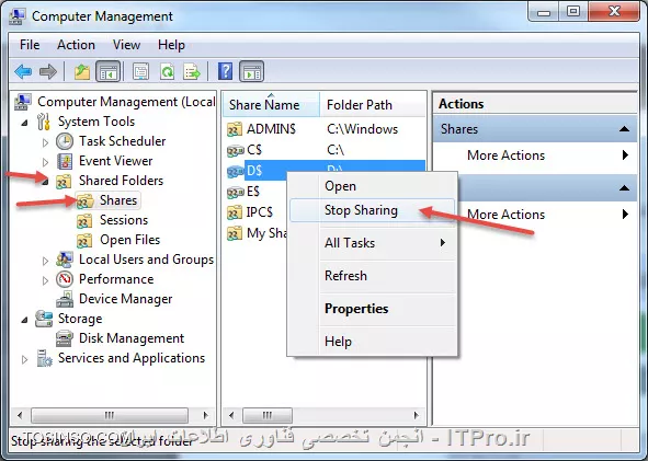

دستور compmgmt.msc رو در RUN وارد کنید سپس با پنجره زیر روبرو میشوید

سپس بر روی shared folders رفته و سمت راست روی درایوری که میخواهید دیگر Share نباشد راست کلیک کنید و گزینه stop sharing را بزنید

علاوه بر عملیات فوق برای اینکه دیگه به حالت قبل برنگرده به RUN رفته و دستور regedit رو بزنید تا رجیستری باز شه سپس به آدرس زیر بروید
HKEY_LOCAL_MACHINE\SYSTEM\CurrentControlSet\Services\LanManServer\Parameters
سمت راست گزینه AutoShareWks رو باز کنید و عدد 1 رو به 0 تغییر بدید
